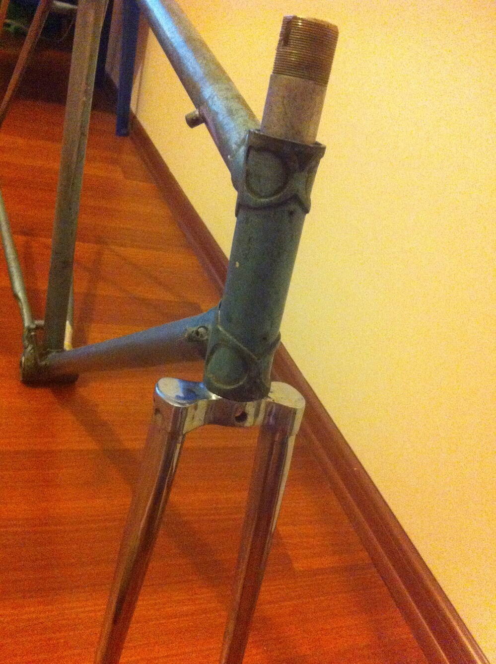

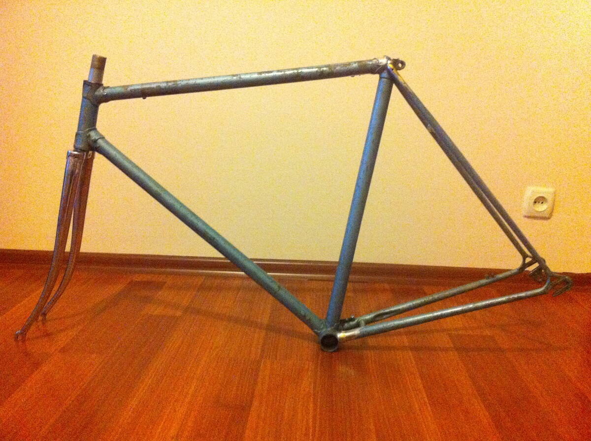

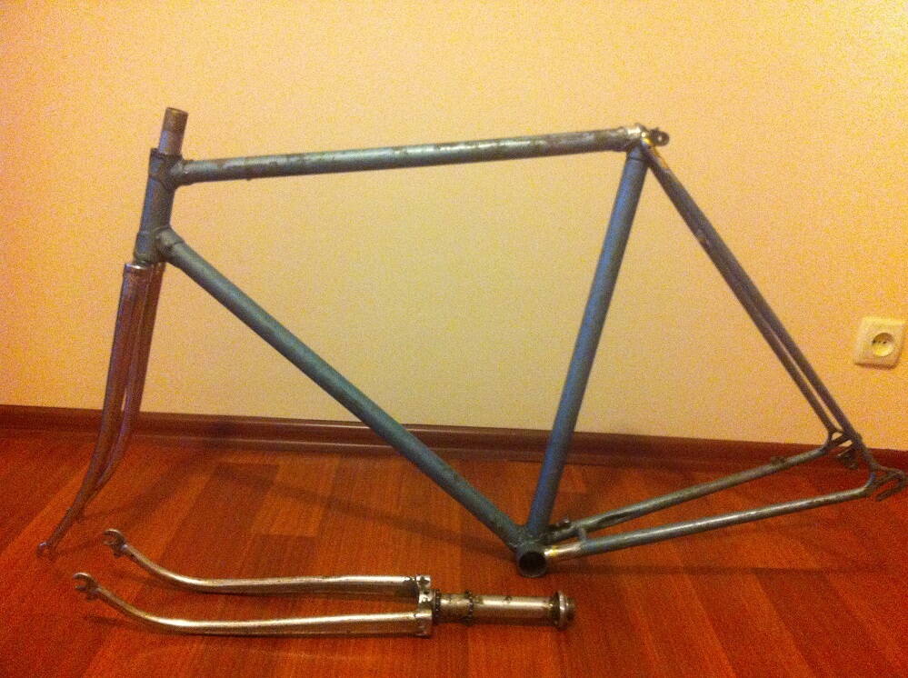

Доброго времени суток Уважаемые Коллеги! :D
Благодаря уважаемому Глебу, он же Грга Питич появилась у меня эта рама "Чемпиона", за что я ему очень признателен :beer:
Рама мне досталась с двумя вилками- обе из которых гнуты, (но я надеюсь их восстановить). О вилках чуть позже.
Сначала о раме.
Рост 56, не гнилая :D , только местами небольшая поверхностная коррозия.
ЛКП -сложно сказать, склоняюсь к тому что не родное. Однако других слоёв краски не заметил под краской метал (варвары шкурили наждаком) :sad:
Следов цировок нет.

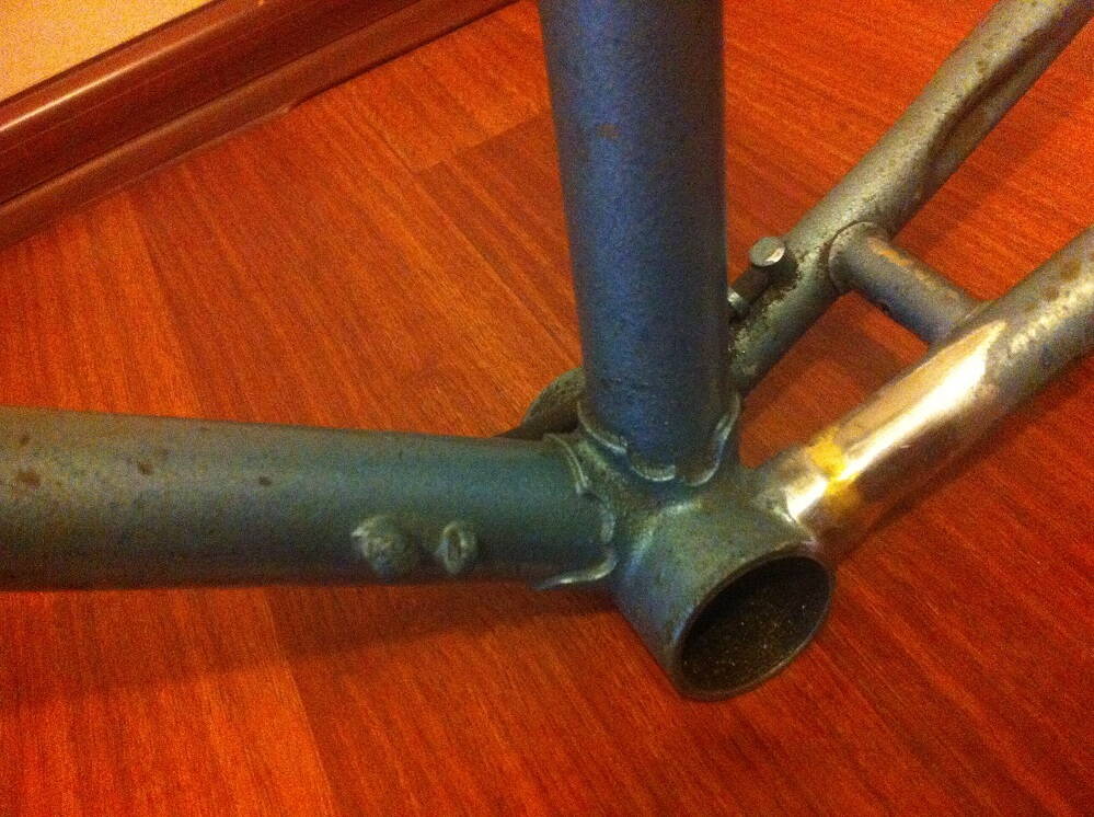

Смущает то что одна чашка кареты не выкручивается и покрашена в цвет рамы. Это укрепляет мои догадки что рама скорее всего перекрашивалась.
Сначала подумал что подваривалось или паялось правое нижнее перо, так как там явно проглядывался флюс.
Аккуратно зачистил это место и определилось что кто-то скорее всего на заводе наложил такой здоровенный слой :unknown:
В общем в том месте всё ок

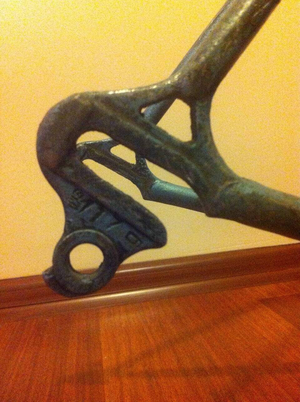

Бонки все на месте, за исключением одного колечка заднего тормоза на горизонтальной трубе.
С годом выпуска и моделью надеюсь подскажите.

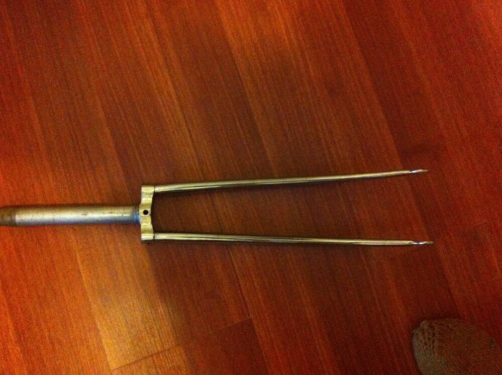

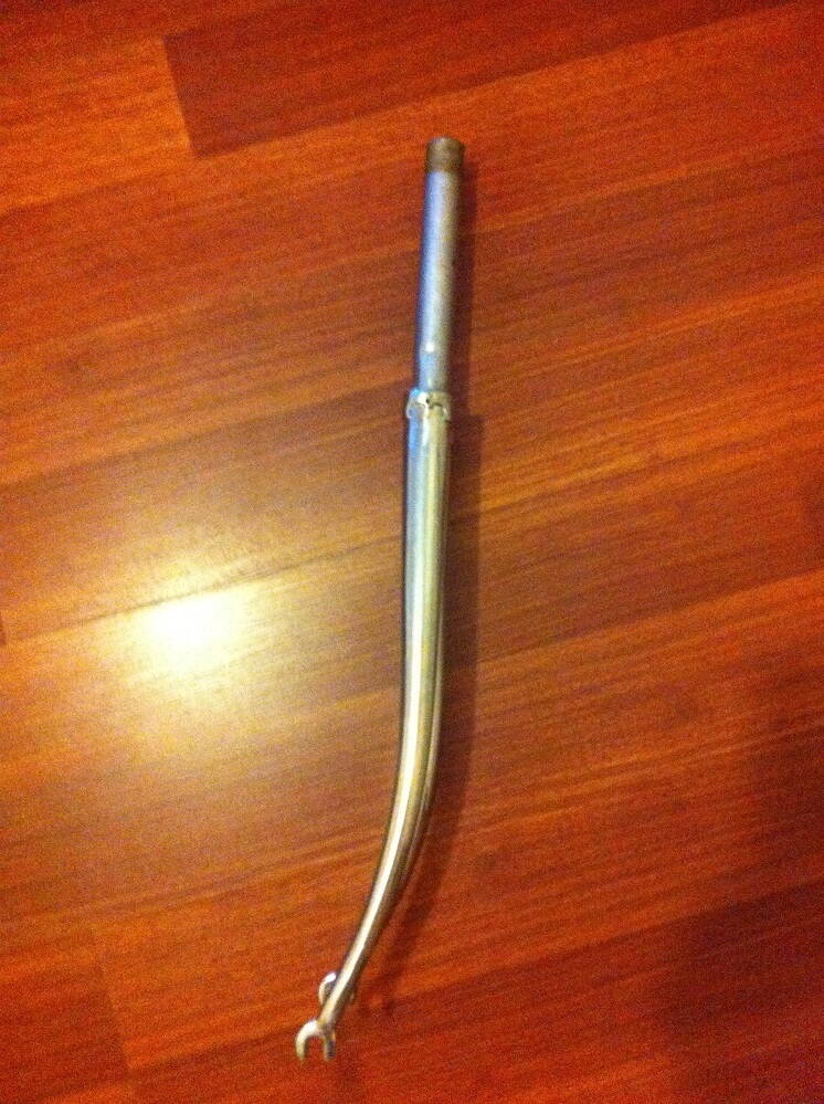

О вилках:
1) Хромированная шток 165 мм что подходит раме 56 роста, с большим вылетом и ушками под крылья (полагаю ранний СШ)
На вилке на одной из ног есть вмятины шток гнут :sad: :facepalm:
2) Интересный экземпляр, со штоком 175 мм, который подходит на 58 ростовку. Тоже в хроме визуально как вилка СШ, но дропы другие, без ушек на Стартоновские не особо похожи :unknown:
Рич у вилки не детский (большой) как у древнего СШ. А ещё смушают не обычные вентиляционные отверстия по бокам (в плечах вилки)
Что это самодел ? Или вилка Чемпиона 58 ростовки?
Резьба на штоке метрическая в хорошем состоянии(шток слегка гнут- выровняю :yes: )
Что с этим "счастьем" делать пока до конца не определился.
"Крокодилов" в разной степени готовности у меня хватает, а вот чего то оригинального нет.
Так что родилась такая шальная мыслишка- собрать как можно ближе к оригиналу рабочий вел, а не музейный экспонат.Максимально близкий к оригиналу "Чемпиона"
Понимаю что задача по поиску комплектующих не из лёгких, поэтому прошу содействия и советов знатоков.
Спешить не хочу, да и не люблю, так что будем строить медленно, но надеюсь уверенно :D
Повторюсь но в данном случае, очень надеюсь на советы опытных коллег и буду признателен на правильные наводки по покупке з.ч. :yes: :twisted:
Заранее благодарен :beer:

Поздравляю! Вот и ещё один Чемпион, насколько рассмотрел 1961 год, собрать будет не просто, но возможно. Если, что у меня есть передних переключатель "коробочка" с надписью Харьков, но вот рамка попиленная. Других комплектующих к сожалению нет.

Сергей спасибо! Во многом ориентируюсь на Вашего "Чемпиона".
Буду не спешно мониторить и искать комплектующие.
А что Вы думаете по поводу вилки, особенно интересно мнение по поводу не стандартной вилки № 2 ?

Вторая вилка явно, что то из старого (старый трек?),может быть и самодельная, но она по геометрии наиболее подходит к оригинальной вилке Чемпиона, дорезать резьбу и поставить её, если не попадётся оригинальная вилка.

Що я хочу сказати? Насправді стан дуже добрий (за винятком ЛФП), годна заготовка, рік 61 (не пізній, що додає цінності!). І вилка №2, як на мене, буде дуже пасувати, особливо враховуючи твоє бажання "собрать как можно ближе к оригиналу рабочий вел, а не музейный экспонат", так що я підтримую Сергія - дорізати різьбу і юзати її (ну, якщо вже так кортить, то пошуки рідної вилки (це вже яка буде за рахунком? тобі колекцію тре розпочинати!) не припиняти).

Сделайте крупное фото короны вилки, фото дропов, фото снизу и измерьте axle to crown, тогда смогу сказать по вилке точно.
p.s. Думаю, что когда то это было вилкой от В-63.
p.p.s. Купил бы, если правда она:)

Я тоже подумал о В-53

Там же перья круглые должны быть, а здесь плющеные "шоссейные".
СообщениеДобавлено: 26.08.2016 16:37
Сообщения: 392
Город: Russia
Зарегистрирован:03.03.2016
Перья там овальные. Впрочем, с таким же успехом эта вилка могла быть и от В-54.
На В-53, она другая совсем, "цельная"(просто не знаю, как это правильно называется)
СообщениеДобавлено: 26.08.2016 17:43
Сообщения: 6025
Зарегистрирован:23.05.2013
Skuchno
Так мы о В-63, или о В-53? :smile:
Да, на В-53 корона у вилки совсем другой конструкции, и спутать её с поздними очень сложно.
А если мы о В-63, то там перья круглые.

Судя по фото вилка - либо В-54, 55, либо "Ч".
