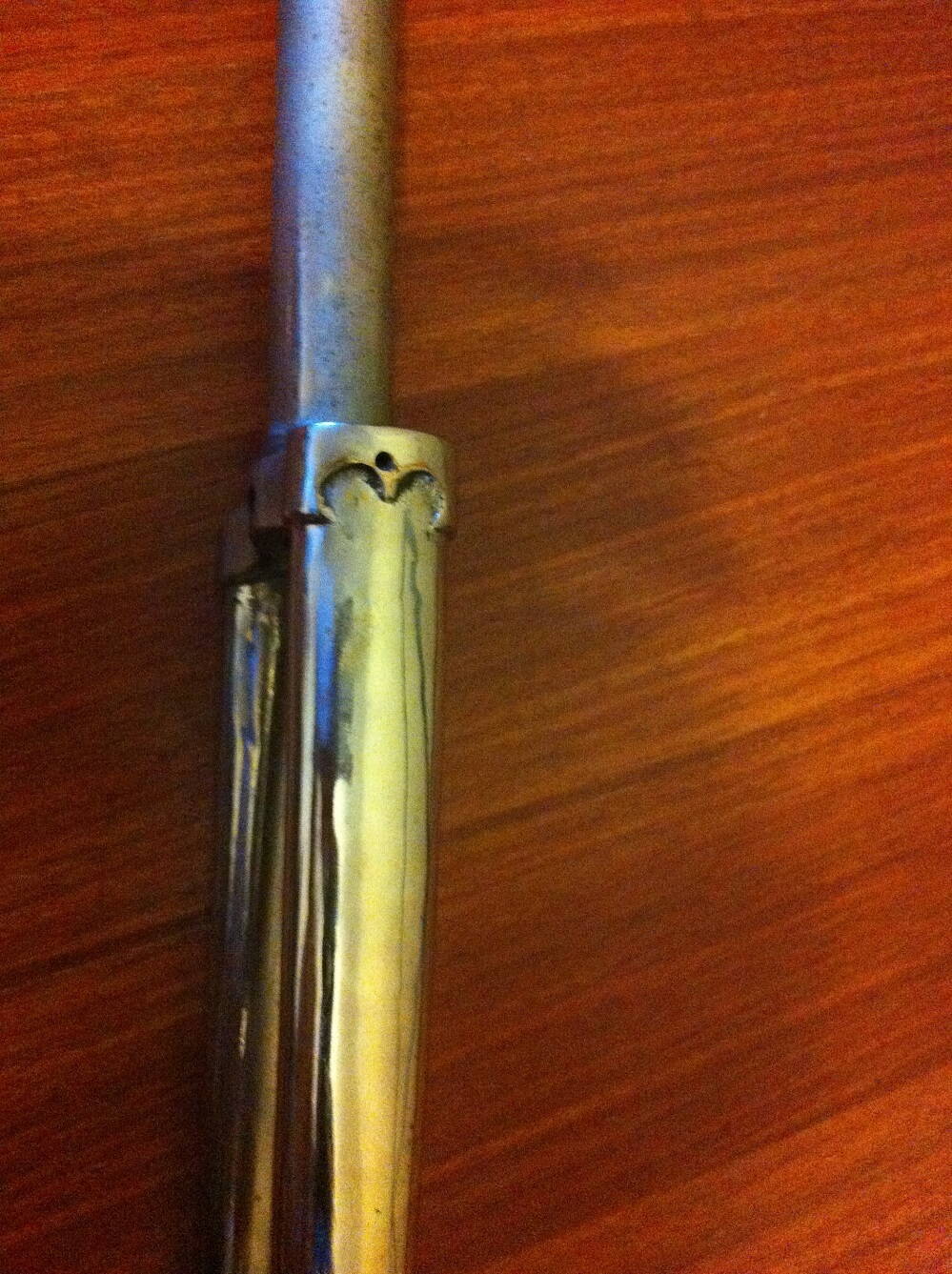

1) Хромированная шток 165 мм что подходит раме 56 роста, с большим вылетом и ушками под крылья (полагаю ранний СШ)
На вилке на одной из ног есть вмятины шток гнут :sad: :facepalm:
2) Интересный экземпляр, со штоком 175 мм, который подходит на 58 ростовку. Тоже в хроме визуально как вилка СШ, но дропы другие, без ушек на Стартоновские не особо похожи :unknown:
Рич у вилки не детский (большой) как у древнего СШ. А ещё смушают не обычные вентиляционные отверстия по бокам (в плечах вилки)
Что это самодел ? Или вилка Чемпиона 58 ростовки?
Резьба на штоке метрическая в хорошем состоянии(шток слегка гнут- выровняю :yes: )
Что с этим "счастьем" делать пока до конца не определился.

А что Вы думаете по поводу вилки, особенно интересно мнение по поводу не стандартной вилки № 2 ?

Вторая вилка явно, что то из старого (старый трек?),может быть и самодельная, но она по геометрии наиболее подходит к оригинальной вилке Чемпиона, дорезать резьбу и поставить её, если не попадётся оригинальная вилка.

Що я хочу сказати? Насправді стан дуже добрий (за винятком ЛФП), годна заготовка, рік 61 (не пізній, що додає цінності!). І вилка №2, як на мене, буде дуже пасувати, особливо враховуючи твоє бажання "собрать как можно ближе к оригиналу рабочий вел, а не музейный экспонат", так що я підтримую Сергія - дорізати різьбу і юзати її (ну, якщо вже так кортить, то пошуки рідної вилки (це вже яка буде за рахунком? тобі колекцію тре розпочинати!) не припиняти).

Сделайте крупное фото короны вилки, фото дропов, фото снизу и измерьте axle to crown, тогда смогу сказать по вилке точно.
p.s. Думаю, что когда то это было вилкой от В-63.
p.p.s. Купил бы, если правда она:)

Я тоже подумал о В-53
Там же перья круглые должны быть, а здесь плющеные "шоссейные".
СообщениеДобавлено: 26.08.2016 16:37
Сообщения: 392
Город: Russia
Зарегистрирован:03.03.2016
Перья там овальные. Впрочем, с таким же успехом эта вилка могла быть и от В-54.
На В-53, она другая совсем, "цельная"(просто не знаю, как это правильно называется)
СообщениеДобавлено: 26.08.2016 17:43
Сообщения: 6025
Зарегистрирован:23.05.2013
Skuchno
Так мы о В-63, или о В-53? :smile:
Да, на В-53 корона у вилки совсем другой конструкции, и спутать её с поздними очень сложно.
А если мы о В-63, то там перья круглые.
СообщениеДобавлено: 26.08.2016 19:59
Сообщения: 1830
Изображения: 45
Город: РФ г. Мытищи
Возраст: 63
Зарегистрирован:20.10.2010
Судя по фото вилка - либо В-54, 55, либо "Ч".
