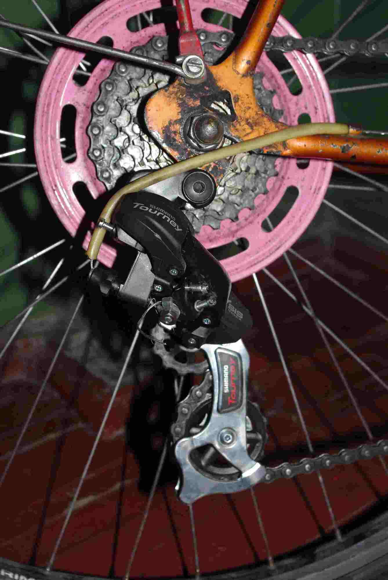

2) заменил переключатель задний. фото прилагается

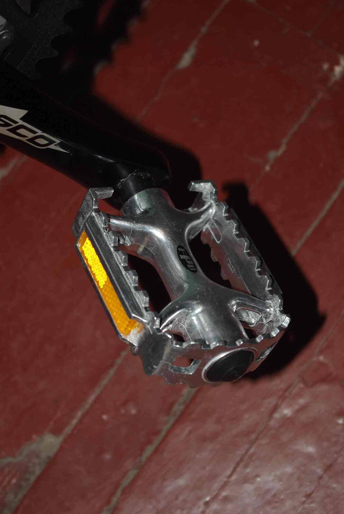

4) поставил педали новые. цена 35 грн. фото прилагается

Комментарий к файлу: переключатель скоростей задний

Комментарий к файлу: педали
pedal.jpg [ 254.01 КБ | Просмотров: 3168 ]

Далее, переключатель изнасилован, иначе не назвать. То ли цепь короткая, что скорее всего, то ли она на фото стоит на крайних больших звездах.
