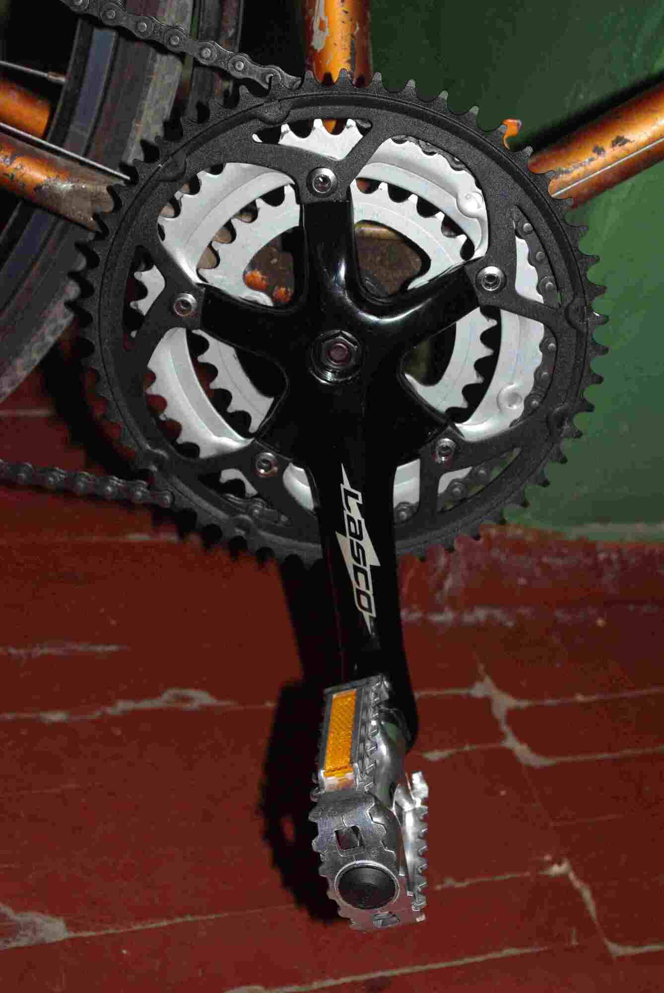

3) заменил переднюю звезду родную на новую, на 3 звезды. новая звезда с шатунами 200 грн. всё, что было дешевле, хоть и шимано на вид - но по качеству хрень, по культуре обработки зубцов видно. фото новой звезды прилагается

Комментарий к файлу: передняя тройная звезда
zvezda pered.jpg [ 242.59 КБ | Просмотров: 3150 ]

И третье: то, что было принято за по качеству хрень, по культуре обработки зубцов видно, возможно было сделано по задумке - высота и форма зубьев отличается для облегчения переключения. То, что стоит сейчас, скорее напоминает звезду для односкоростной системы.
