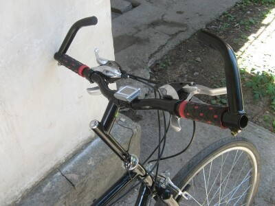

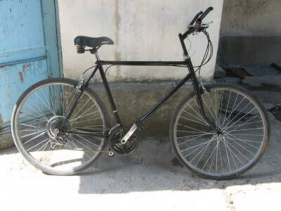

Такой он был в самом начале :

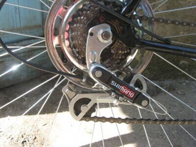

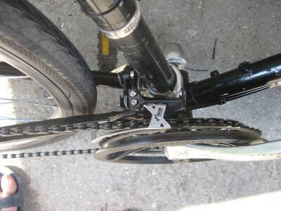

Вот собственно собран крокодил на раме Туриста 1992 года( не кидайтесь помидорами, какую нашел такую купил). Колеса поставил от "Украины" 700х38С, но сзади терло по перьям, пришлось покупать назад 35-ую покрышку.Вилку тоже оставил Украиновскую, конечно тяжелее Туристовской, но зато не надо покупать новой.
Немного разочаровался когда ставил заднее колесо, цепь не может работать на самой маленькой звездочке(14Т), так как получается, что трет о перо.

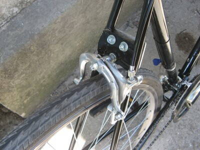

Было сделано усилитель крепления под задний тормоз, потому что на родном с одной стороны оторвалась сварка, вот пришлось придумывать, как его усилить, чтоб не оторвало при торможении.
Собственно есть пару вопросов, может кто сталкивался.
1.На родной петух можно поставить современные переклюки, по типу Асеры?
2.Если поставить кассету с меньшей звездой 11Т, то может цепь не будет затирать о перо?

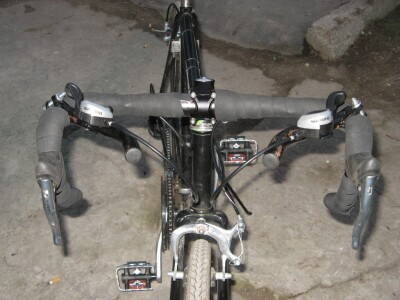

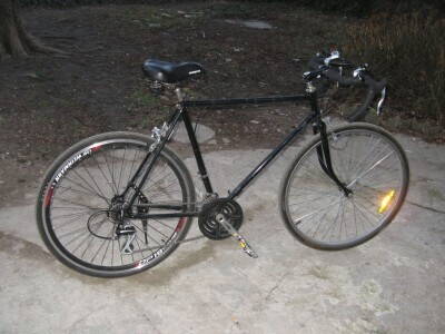

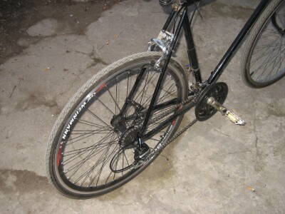

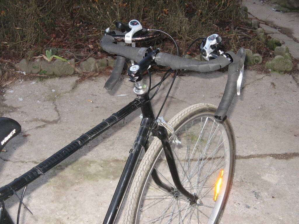

После покупки нового велосипеда, надобность в Туристе отпала. Поэтому возникла идея поставить на него баран и сделать чисто асфальтным конем
Вот что он представляет из себя сейчас:
Комлектация
Рама - ХВЗ Турист
Вилка - Украина
Тормоза : передний - базарный ноунейм, задний - Alhonga HJ-714AG
Переключатели - передний - Shimano TX50, задний Shimano Acera
Тормозные ручки - Alhonga
Шифтеры - Shimano TX50
Руль - Concept
Вынос - стоковый с GT
Колеса - переднее - базарный ноунейм, заднее - обод Wienmann DP18 c втулкой Quando
Кассета - Shimano HG20-7, 12-28
Система - Shimano M151 48-38-28
Педали - полуконтакты
Седло - Winner
IMG_0535 - копия.JPG [ 434.94 КБ | Просмотров: 3347 ]
IMG_0536 - копия.JPG [ 420.62 КБ | Просмотров: 3347 ]
IMG_0537 - копия.JPG [ 471.56 КБ | Просмотров: 3347 ]
IMG_0538 - копия.JPG [ 369.83 КБ | Просмотров: 3347 ]
В ближайшей перспективе поменять тормозные рубашки и нормально проложить тросики, убрать диванное седло и поставить нормальное, поменять каретку (у существующей люфт) и перемотать обмотку руля - первый раз делал получилось на 2- сами видите)
В далекой перспективе поменять колесо (после апгрейда найнера останется передняя втулка) и найти вилку от Туриста, чтобы поставить вперед нормальный тормоз

Чуть сильнее перья разведи и шайбочки подложи, тереть не будет.
А подставлять с двух сторон? да?
 Заголовок сообщения: Re: Черный крокотурист
СообщениеДобавлено: 27.08.2011 16:16
Сообщения: 201
Изображения: 5
Город: Кропивницкий
Возраст: 63
Зарегистрирован:23.08.2011
Ariec
С одной,там где трещотка/звёздочки.У меня стоит гровер.

draff писал(а):
Ariec
У тебя тоже стоит там 7-рик?
Говорят что на туристы ставят и 8-ки, мне кажется что у меня точно не влезет
СообщениеДобавлено: 27.08.2011 19:44
Сообщения: 201
Изображения: 5
Город: Кропивницкий
Возраст: 63
У меня на "Турист" четверик стоял,но из за кривой рамы цепь затирала на маленькой звёздочке,то тулил шайбу.А сейчас купил СШ с уже вставленным гровером,между гаек.Стоит пятерик.

Ariec
Переключателя на 7 звёзд хватило?
Продам вилку 28" б/у
СообщениеДобавлено: 27.08.2011 20:47
Сообщения: 192
Город: Симферополь
Зарегистрирован:14.05.2011
LordOfSun писал(а):
Ariec
Да, я даже удивлен был.Вприцнипе он может и на 8 переключать я так думаю, только подстраивать надо частенько))

А что за хомут с изо лентой и еще чем то на подседельной трубе рамы?
Там хомут с затяжкой вместо бонки, крепит конец рубашки для переднего переключателя.
