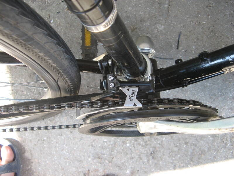

Такой он был в самом начале :

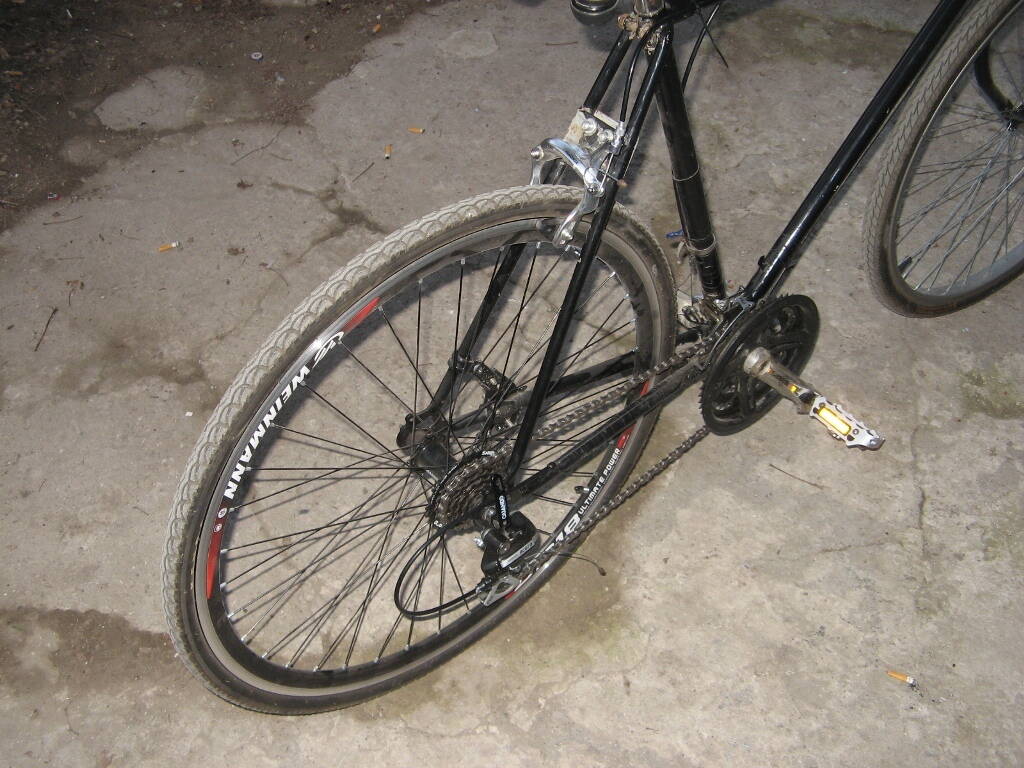

Вот собственно собран крокодил на раме Туриста 1992 года( не кидайтесь помидорами, какую нашел такую купил). Колеса поставил от "Украины" 700х38С, но сзади терло по перьям, пришлось покупать назад 35-ую покрышку.Вилку тоже оставил Украиновскую, конечно тяжелее Туристовской, но зато не надо покупать новой.
Немного разочаровался когда ставил заднее колесо, цепь не может работать на самой маленькой звездочке(14Т), так как получается, что трет о перо.
Было сделано усилитель крепления под задний тормоз, потому что на родном с одной стороны оторвалась сварка, вот пришлось придумывать, как его усилить, чтоб не оторвало при торможении.
Собственно есть пару вопросов, может кто сталкивался.
1.На родной петух можно поставить современные переклюки, по типу Асеры?
2.Если поставить кассету с меньшей звездой 11Т, то может цепь не будет затирать о перо?

После покупки нового велосипеда, надобность в Туристе отпала. Поэтому возникла идея поставить на него баран и сделать чисто асфальтным конем
Вот что он представляет из себя сейчас:
Комлектация
Рама - ХВЗ Турист
Вилка - Украина
Тормоза : передний - базарный ноунейм, задний - Alhonga HJ-714AG
Переключатели - передний - Shimano TX50, задний Shimano Acera
Тормозные ручки - Alhonga
Шифтеры - Shimano TX50
Руль - Concept
Вынос - стоковый с GT
Колеса - переднее - базарный ноунейм, заднее - обод Wienmann DP18 c втулкой Quando
Кассета - Shimano HG20-7, 12-28
Система - Shimano M151 48-38-28
Педали - полуконтакты
Седло - Winner

В ближайшей перспективе поменять тормозные рубашки и нормально проложить тросики, убрать диванное седло и поставить нормальное, поменять каретку (у существующей люфт) и перемотать обмотку руля - первый раз делал получилось на 2- сами видите)
В далекой перспективе поменять колесо (после апгрейда найнера останется передняя втулка) и найти вилку от Туриста, чтобы поставить вперед нормальный тормоз

Чуть сильнее перья разведи и шайбочки подложи, тереть не будет.

А подставлять с двух сторон? да?

С одной,там где трещотка/звёздочки.У меня стоит гровер.

У тебя тоже стоит там 7-рик?
Говорят что на туристы ставят и 8-ки, мне кажется что у меня точно не влезет

У меня на "Турист" четверик стоял,но из за кривой рамы цепь затирала на маленькой звёздочке,то тулил шайбу.А сейчас купил СШ с уже вставленным гровером,между гаек.Стоит пятерик.

Переключателя на 7 звёзд хватило?
Да, я даже удивлен был.Вприцнипе он может и на 8 переключать я так думаю, только подстраивать надо частенько))
