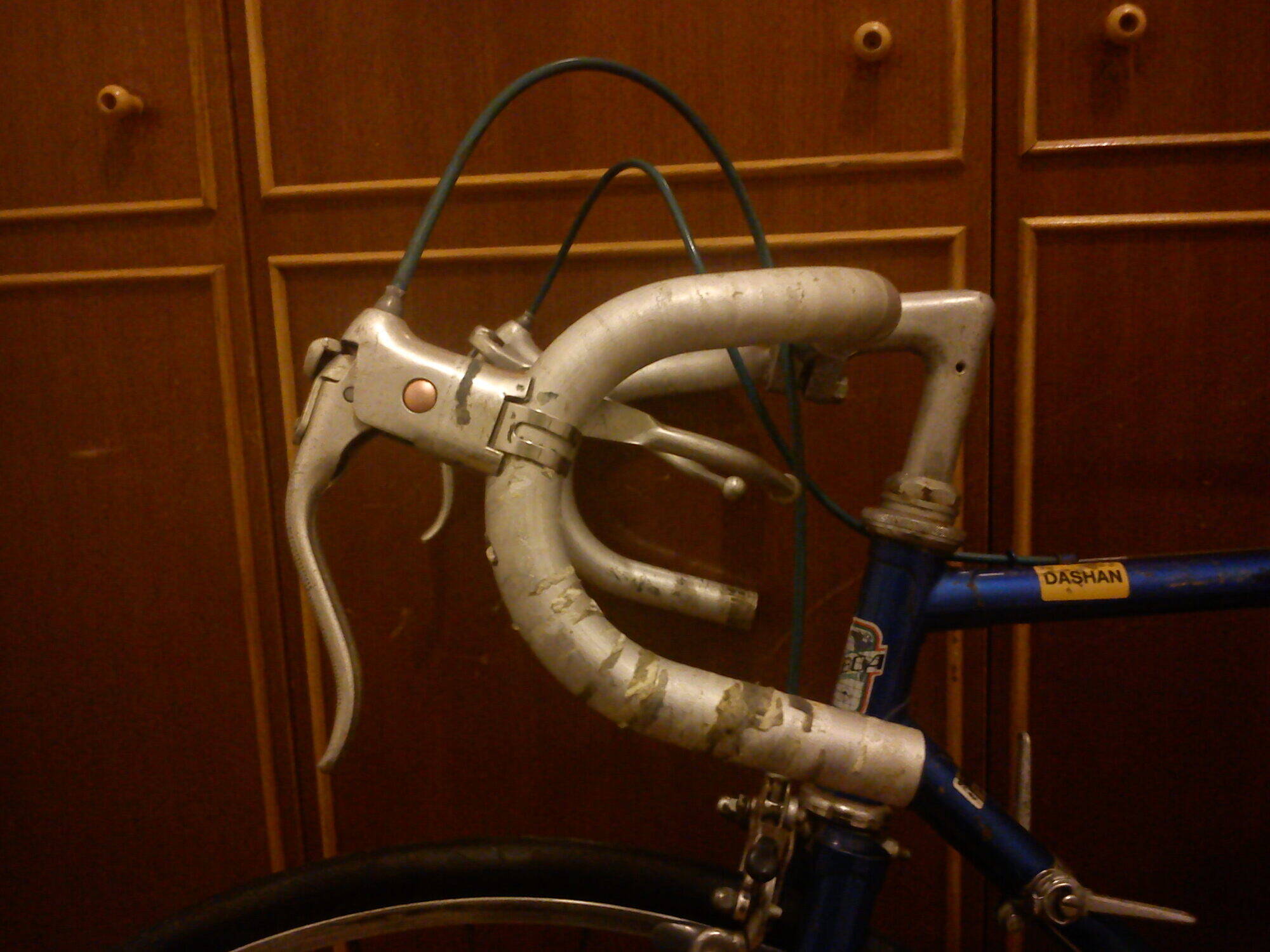

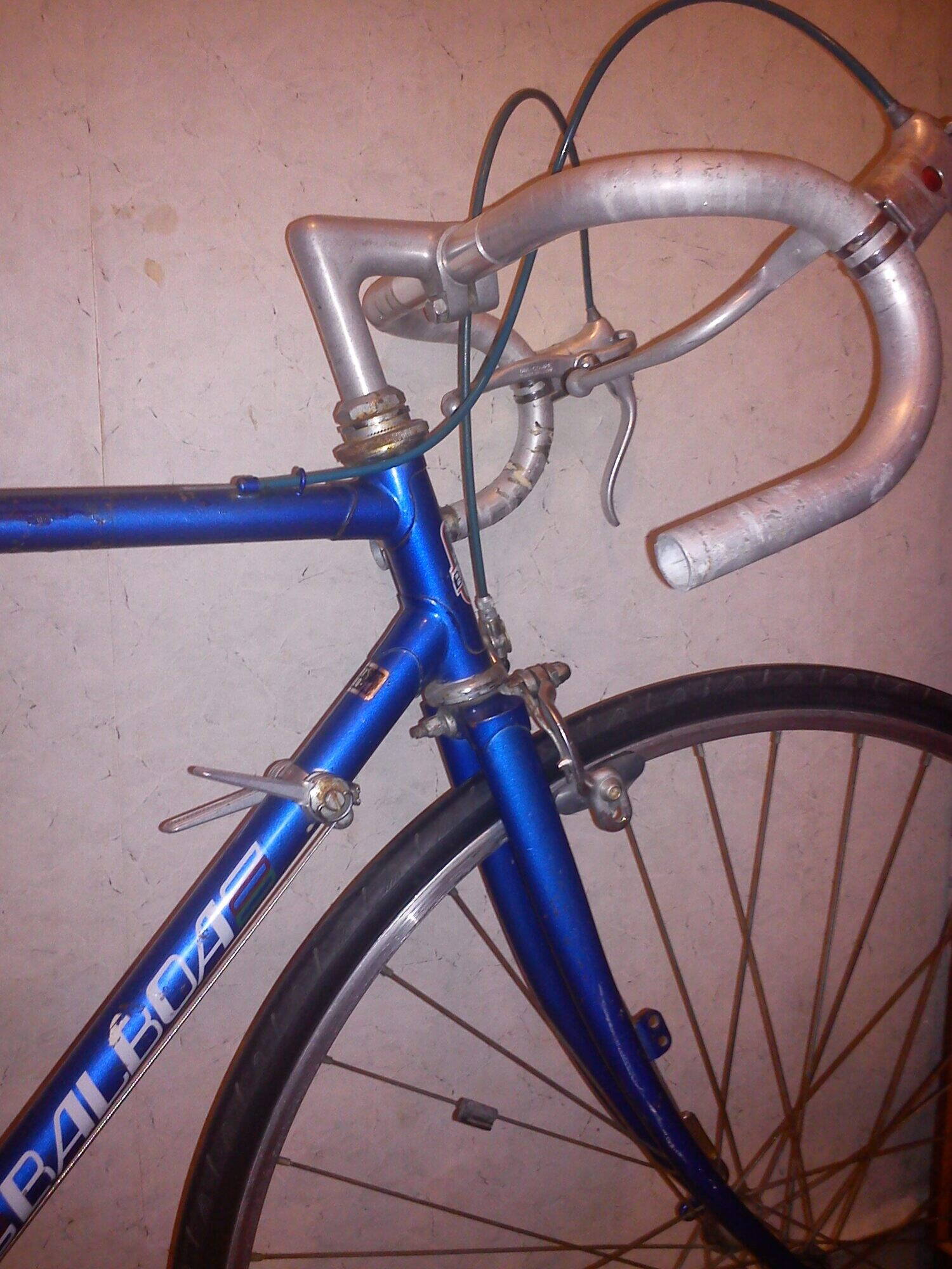

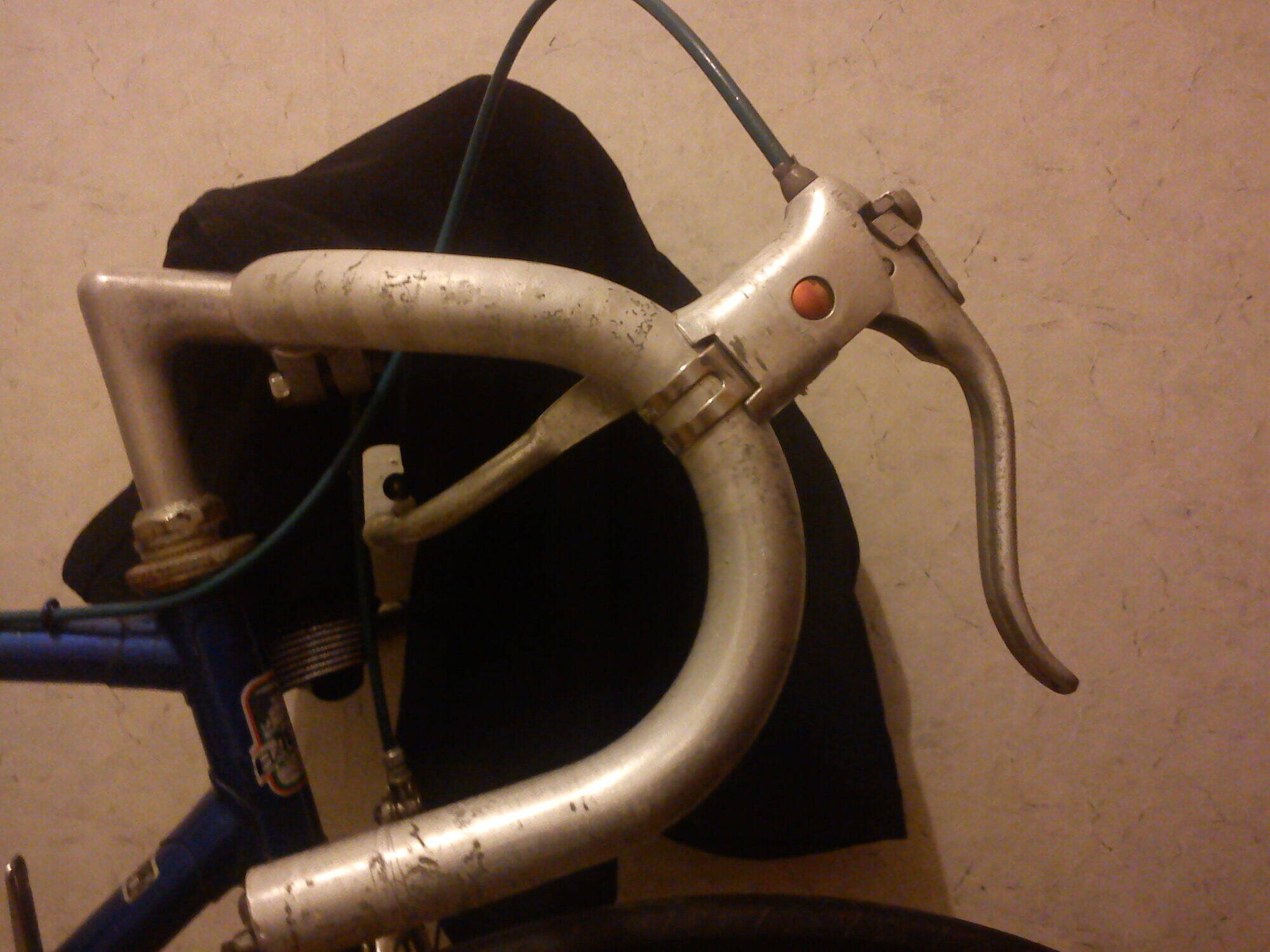

Уважаемые спецы, подскажите, пожалуйста, где на руле место таким ручкам?
Если установить ручки на самый изгиб барана - кисти сверху никак не приспособить.
Если ставить повыше, то рукоятки отдаляются руля - нужно тянуться.
Или позиция рук сверху на тормозных рукоятках тут не предполагается?
Как правильно?

Ручки себе ставил чтобы только из нижнего хвата доставать и комфортно тормозить.Верхним хватом только держишься.Поначалу перехватываться было не очень,потом дошло до автоматизма.Дело привычки
СообщениеДобавлено: 31.03.2013 02:46
Сообщения: 2415
Город: brooklyn
Зарегистрирован:07.01.2011
На первой фотке,почти правильно,плоскую линейку прикладываеш снизу,к барану кончики ручек должны на ней стоять,это правило для всех ручек,а нижний хват идет за изгиб и всё удобно,можно на изгиб подложить полукруглые кусочки ,например подседела,руля,отпиленные при укорачивании,распиливаеш их вдоль,повыше середины а в длинну оставляеш 6см,потом всё это обматываеш и получаеш ох-енно удобную ручку на изгибе,при нижнем хвате,я это сам придумал,по крайней мере,нивидел нигде,посылал Парк Тулу,они похвалили :) но сказали - деж ты грыша раньче был,лет этак дцать назад,счас уже рули гнутые идут и смысла нет запускать в дело,да ище и гелевых пезд-юлин кучи,куда надо,туда и суют. :)

Стоять!!!!
А что за вел у тебя? Японец какойто? Почему левая ,нарамная манетка так выдрана? Так не должно быть,у неё хода то,сантиметр,ну два ,на трипле,она дальше 90 градусов вообще идти недолжна а у тебя 150.

Себе я ставил практически так же, как у тебя стоит, ну может чуть чуть выше, что считается неканоническим. Просто основными ручками работаешь в нижнем хвате, а до верхних я легко дотягивался - лапа большая. Вот в положении руки на слонах - да, тормозить неудобно.

Только сейчас увеличил фотки,вел походу среднего уровня 80х с надёжным сантуровским фрикционным обвесом,судя по рулевой,дропы штампованные,ручки эти диа-компе не родные,потомучто на торм. калиперах стоит автомат квик-релиз,на ручках тоже,так не ставили, не про. Давай ,афтор,колись ,чего за аппарат .

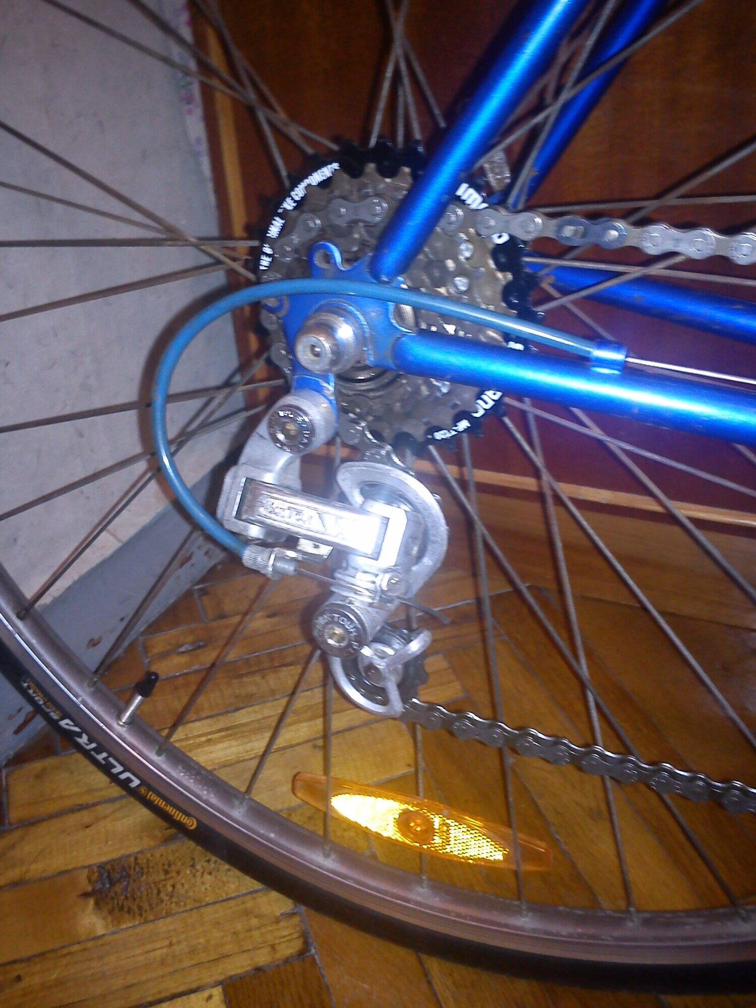

Вел японский, maruishi - Balboa. Год неизвестен, прибыл ржавым, на ободах катались без резины, во втулках шарики колотые, в каретке пластилин до полного стопора.
Пятерник под старинный съемник с двумя шлицами. Закис, свободного хода не было. Уничтожил съемник у мастера) Пришлось снять путем разборки.
Пока освежаю ходовую. Хочу понять, как ездили отцы наши в доиндексную эпоху - оборудование опробовать.
Поставил трещотку-шестерку, с проставками, чтоб раму не тереть. Вошла с небольшим усилием.
Поскольку с нарамными манетками и бараном дела прежде не имел (начал с аваланча)) - прошу совета по правильной регулировке.

Ха,интерестно,вел очень странный,дропы оказались не штамповка,а кованные вертикальные ,плюс двойные бонки, плюс весь обвес(заддний перекл. Сантур VX полностью алю,даже рамка для роликов,и зажим тросика стационарный,я непомню скоко он весит но легче современных 105 и ультегр) и кранксет,это топовый вел для легкого/городского туризма,и это вел 70х с наваротами которые стали нормой в 80х.
Кстати ,если ты вставил туда 6к может цепью задевать рамки переднего перекл. при кросшифте,знай это когда будеш регулировать. Монетки должны идти паралельно трубе,ручками вперед,уперевшись в ограничитель,переключая,тянеш на себя.
