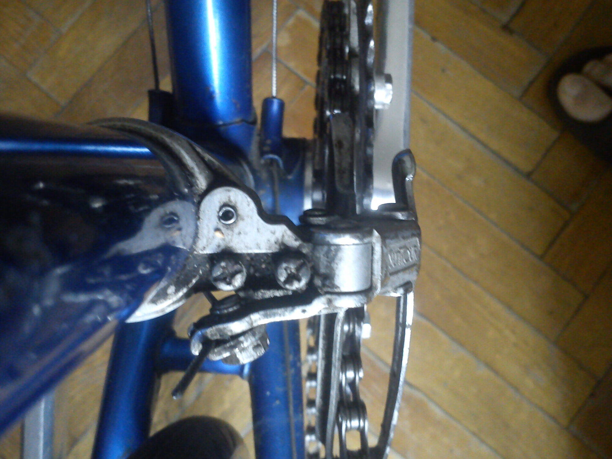

Еще вопрос - наружная пластина рамки на переднем переключателе "носиком" загнута внутрь. Выпрямлять или так нужно?
DSC00077.jpg [ 503.25 КБ | Просмотров: 2498 ]
СообщениеДобавлено: 01.04.2013 11:43
Сообщения: 5911
Зарегистрирован:08.07.2007
Вроде нужно
