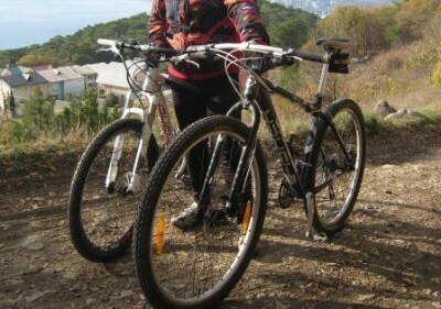

В шурли мурли с кроссмарком ещё огогогогогого скок места
Фото с телефона 082.jpg [ 42.07 КБ | Просмотров: 3719 ]
