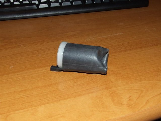

Ищем в двадцативосьмидюймовой камере место наибольшей концентрации отверстий. На каком-нибудь крайнем отверстии складываем камеру (см. Фото 1.) и делаем ровный разрез по месту сгиба.
Фото 1.
Вкладываем камеру в покрышку 24". Излишки резины обрезаем таким образом, чтобы "нахлёст" составлял 35-40 мм. (правило "сорока толщин склеиваемых материалов"). Кст., надеюсь с памятью у нас всё ок., и мы отрезали и пустили на колечки дырявый участок.
Одну из сторон обрезанной камеры подворачиваем (рукава рубашек все подворачивали?) на 70-80 мм. После подворота получается, что внутренняя сторона камеры на эти 70-80 мм. глядит наружу (см. Фото 2.). Теперь, вместо указательного пальца левой руки (см. Фото 2.), вставляем нашу трубу/иной_цилиндрический_девайс (см. Фото 3.) С этой стороной закончили. В дальнейшем эта сторона будет называться "Папа".

Всю собранную конструкцию "Папа" углубляем на 35-40 мм. в ответную часть камеры (см. Фото 4.) (для наглядности, ответная часть камеры эмулируется свёрнутой из листа бумаги трубочкой). На этом этапе нужно правильно совместить швы на камере, что-бы склеенная камера выглядела как правильный бублик, а не как бублик Мёбиуса. В результате слияния двух частей камеры мы имеем 70-80 мм., которые нужно зачистить и намазать клеем, после высыхания первого слоя мажем еще раз.

Теперь ищем помошника с чистыми руками, и совместными усилиями (помним, что в результате ошибки шов будет "несколько неровным") отворачиваем часть резины со стороны "Папы" на женскую сторону (см. Фото 5.). Получившийся отворот обматываем резиновым жгутом, при желании хорошо прогреваем феном, даём остыть до утра, вынимаем трубку/иной_цилиндрический_девайс, растягиваем камеру.
