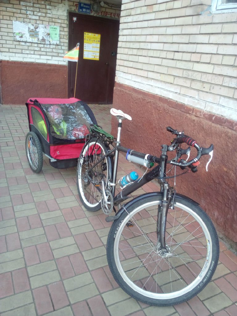

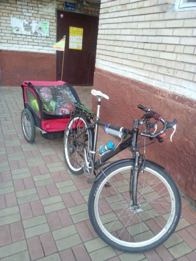

Я власник надійного, але важкого на думку деяких велосипеда. І, вже декілька сезонів я ганяю з причепом для дитини, з дитиною, у покатухи до 130км.
у цьому сезоні додалася ще й така штанга-ранебаут
У цих пристроїв є один суттєвий недолік - вони важкі. І тягнучи їх у гору, сумарна їх вага додає на втулку крутний момент, більший од звичайного.

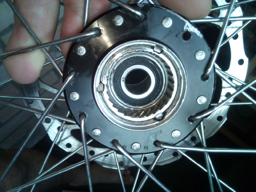

Поїхавши якось до лісу, і заїжджаючи на невеличкий крутий горбочок, на прикінці, я почув "хрусь".  По вільно обертаючимся педалям, спочатку подумав, що зламав собачки. Встромив ключа в ребро касети і зафіксувавши його на спицях, на імпровізованому фіксу з перемиканням швидкості якось доїхав додому.

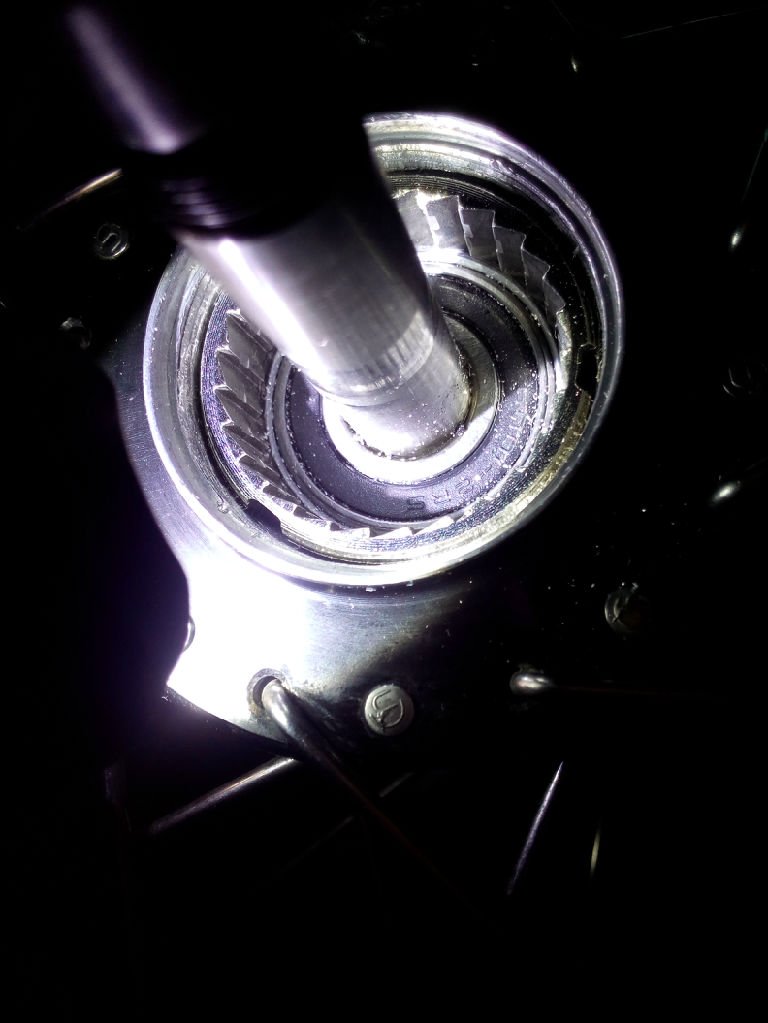

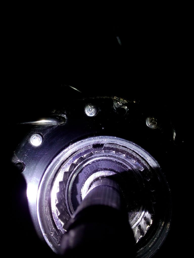

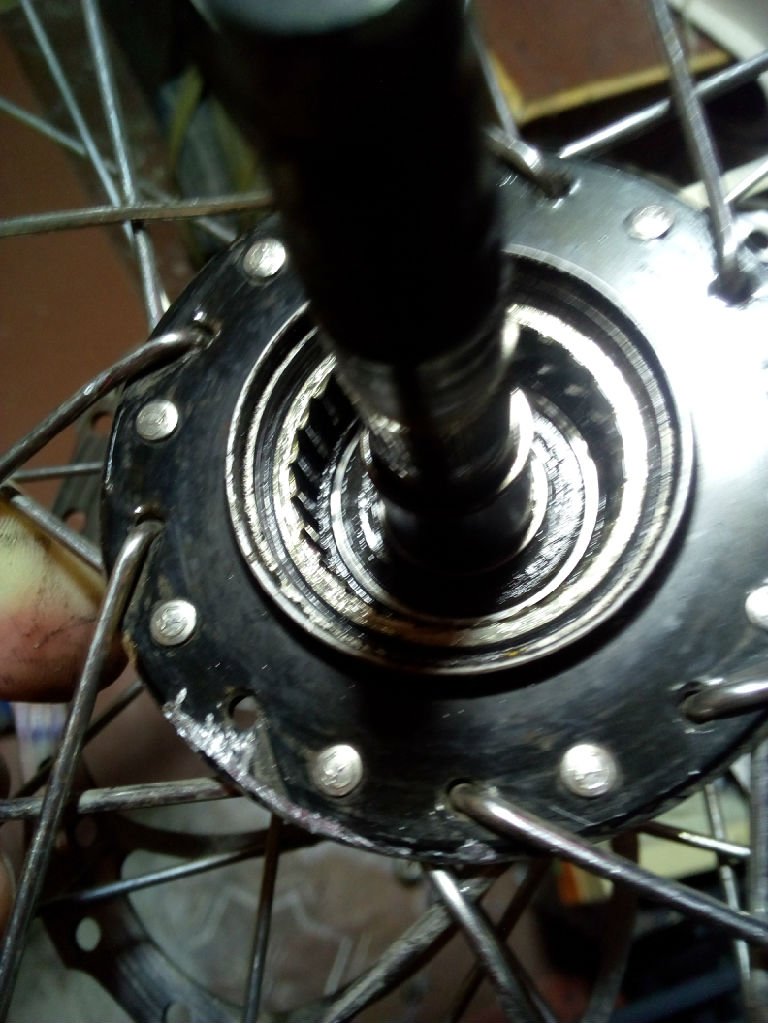

Розібравши, я трохи завис, і не одразу зрозумів що трапилось. У середині усе було в ажурі!
Ледь-ледь підтерті собачки, цнотливе змащення, яке за 7 років не мінялося і не потемніло... Шо за **** ???

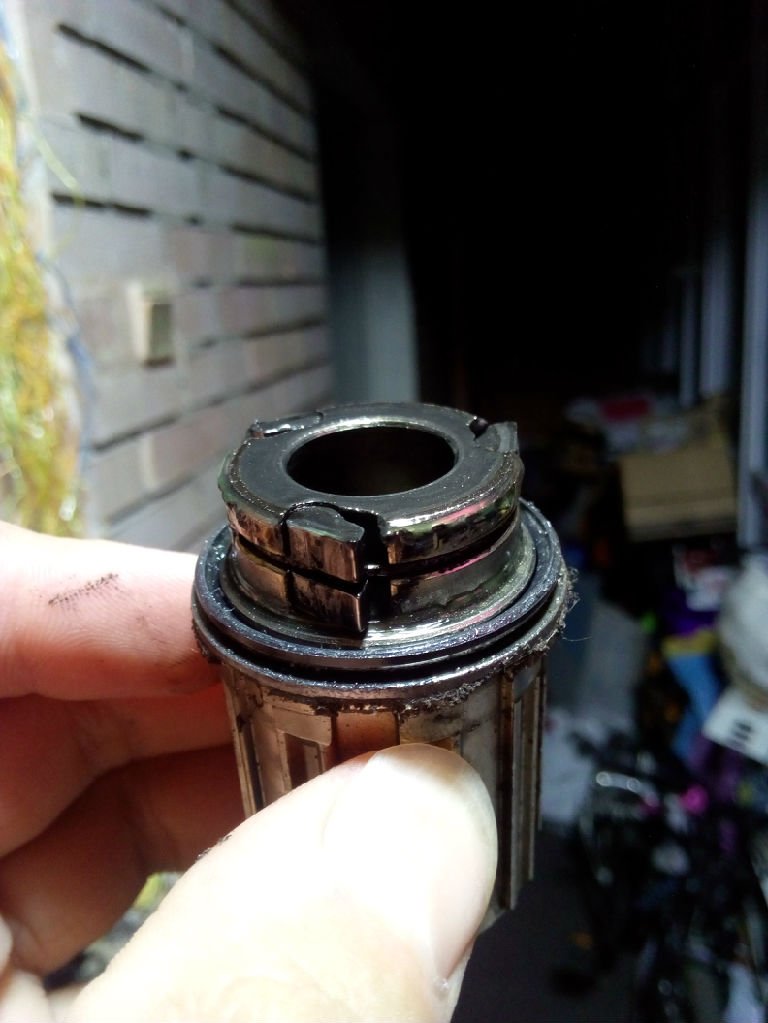

Відповідь випала при перевертанні мені на ногу.
Храповик зірвав різьбу, і перемолов залишки від ниток на пудру.
А тепер до діла.
Купувати нову втулку - то єдине вірне рішення у такій ситуації. Лазання по інтернету показало, що то хвороба усіх втулок такої конструкції. Але, це стосується здебільшого, вантажних велосипедів, трайків, та інших веломутацій, що мають сумарну вагу з керманичем більшу, ніж середньо статистична вага (велосипедист+велосипед для пересування сраки). Тобто, усе що важить більше звичайного велосипеда при русі у горку підіймає навантаження втулки на докретични рівні, а циклічне таке навантаження рано чи піздно призводить до зриву храповика. Тому око впало на trailmech enduro, але то поки велика трата, і треба було трохи почекати. А от  не катати - то кепсько.
Тому, я вирішив реанімувати на деякий час цей труп.

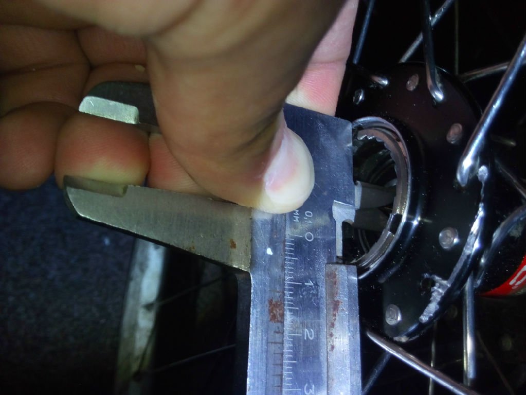

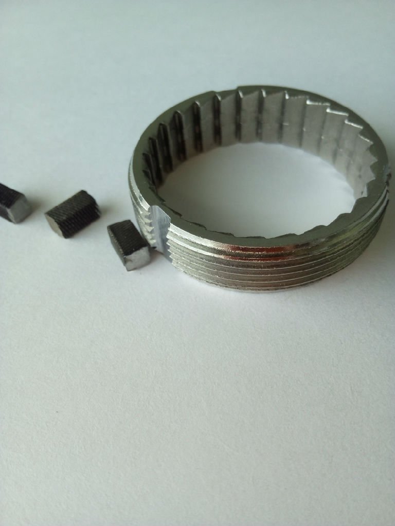

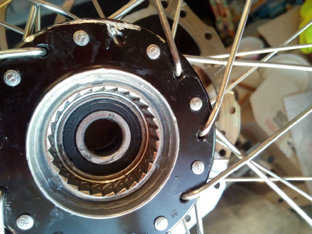

Нічого ліпшого, ніж шпонки, я придумати не зміг. Тому купив маленький квадратний напилок, Були зроблені ним пропили, та потім він був порізаний на шпонки. ВАЖЛИВО!!!  Храповик досить твердий, а тому крихкий, а тіла в нього не дуже багато, тому кутошліфовальні машини та фрези їдуть лісом!! Бо, створять прямий кут, що буде концентратором напруги, та власне саму напругу від локального нагріву у тонкому перетині. Глибина пропилу  повинна бути трохи  нижче різьби, десь чверть (максимум третина) перетину від різьби до впадини храповика
Потім почав робити пази під шпонки на втулці. Розмітив місця.
Та дремелем вибрав пази... Але краще за все, для такої операції підійде пневматична стоматологічна головка, приєднана до дрилі, або шуріка.

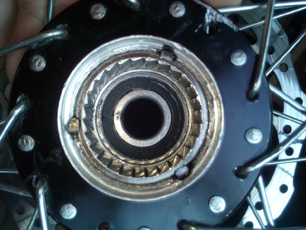

Коли все було готове, я змастив пази у втулці двокомпонентною епоксидною смолою, та обережно забив туди храповик. Власне тому забив, бо на око то зродити гарно не вийшло, але автоматично вийшло з невеличким натягом, шо є +.
Потім, в усі щілини, під писком з шприця напхав епокидки, та розгладив.

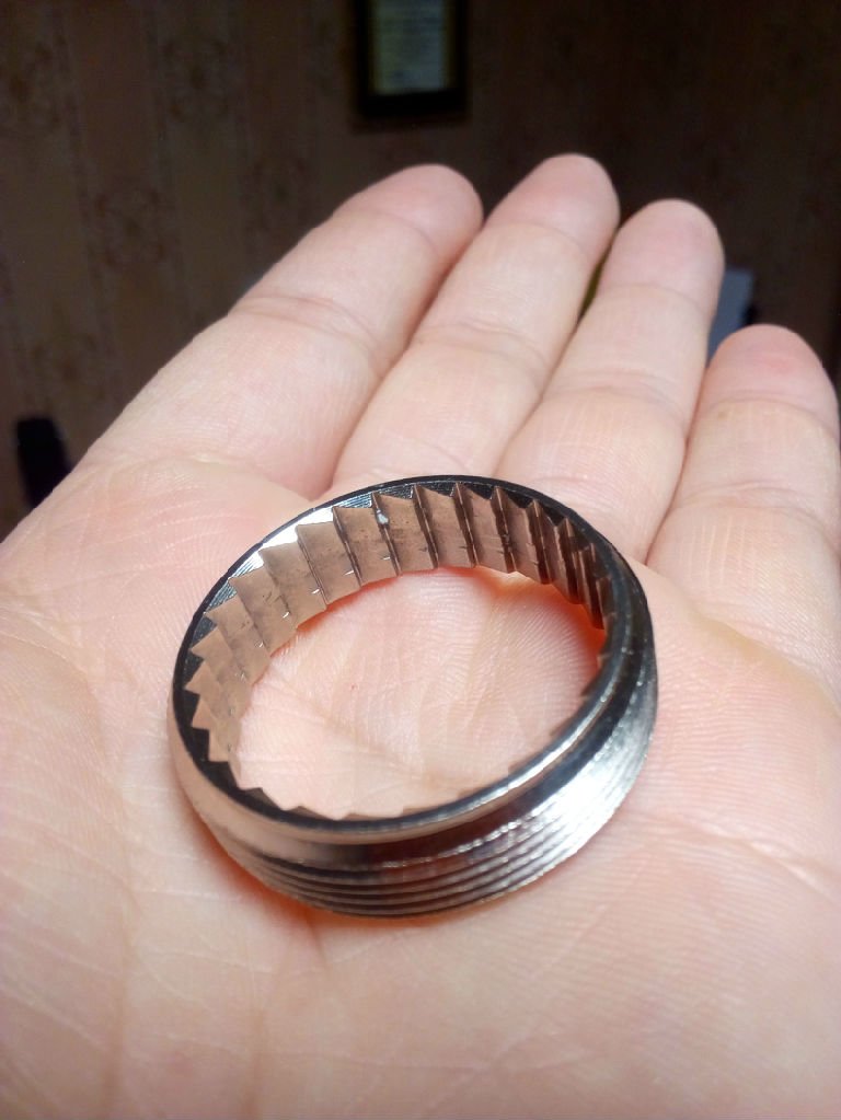

Чи то око в мене косить, чи то руки не зовсім прямі, але храповик виявився трохи
неспіввісний. То кагби нічо, але зовнішня пружина, що тримає собаки одним краєм чіпляла на зубці храповика, і робила ривок барабана у перед. Але я вирішив не чіпати її за принципом " і так згодиться". І десь кілометрів за 10-20, чи то той край що чіплявся зтерся, чи то пружина процарапала собі новий паз по храповику - але чіпляти перестало, і робить як слід. На 27.08.2020 втулка відкатала на цьому колхозі 700-800 км, стан поки без змін.
