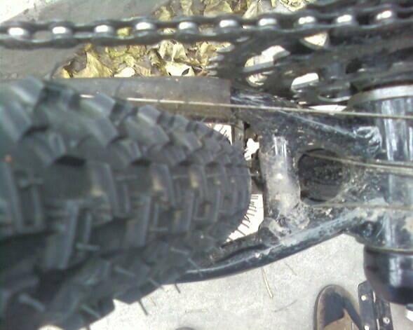

зачем понадобилась "доработка" вилки? напильником?
давай фотки грязевых зазоров перед/зад!

Сейчас спереди стоит Maxxis Wormdrive 700/42. Вот как выглядел зазор на вилке с Geax 2.2. Круглым напильником увеличил зазор. Сейчас около 5-7мм. В раме зазоры нормальные. Вверху еще и крыло влезет. Если бы еще внизу возле каретки "подкову" как на B1 и крепление дискового тормоза внутри заднего треугольника как на KTM, и провис каретки 65мм, то ...
