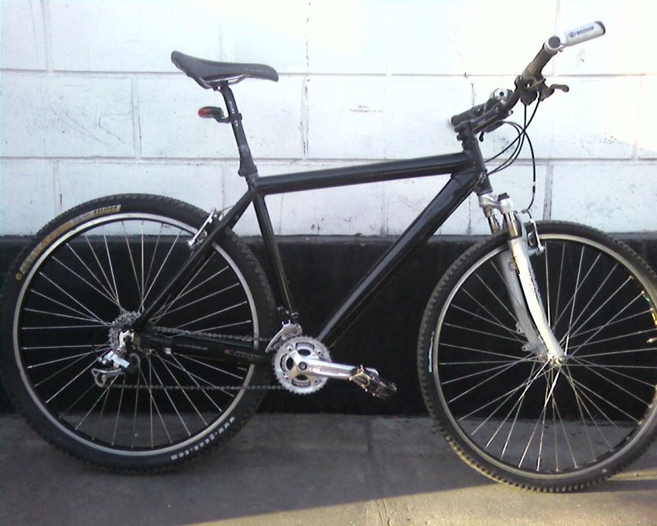

Всем привет! Вот наконец-то решился написать про свой вел.
Рама Litech Magnesium сделана под дорожный велосипед с 28" колесами, но покрышки размером 2,2" влазят. Вес рамы 1500гр. Внутренний диаметр подсидельной трубы 27,8 (думаю, планировали сделать 27,2, но, видать, ошиблись).
Вилка RST CT-COM1T4-7 ход 50мм. После небольшой доработки напильником в нее начала влазить покрышка 29/2,2".
Рулевая M:PART
Обода Alesa двойные пистонированые 36 отв. ширина снаружи 27мм.
Втулки Shimano Altus старенькие. Задняя под семерик.
Кассета Sram 9-рик убрал одну звезду чтобы поместилась на этой втулке.
Цепь Yaban 9-рик с антикоррозионным покрытием и отверстиями в пластинах.
Система Sr Suntour 170мм 38/28 разборная, но средняя и малая звезды не разборные убрал большую звезду на 48, т.к. очень редко использую.
Каретка Картридж квадрат без названия стоковая с Kellysa.
Пер. пер. Shimano Alivio
Зад. пер. Shimano Alivio старенький, но работает нормально, пока чистый. Когда загрязняется приходится дожимать.
Манетки Какие-то Shimano 8-рик без индикаторов. С девятериковой кассетой работают хорошо, но приходится часто регулировать натяжение тросика.
Руль Bikepositive 680мм шириной.
Вынос Стоковый от GT Avalanche 1.0
Рожки Uno
Подсидельник Ritchey 27.2 длина 350мм Что-бы не болтался подлаживаю кусок пластиковой бутылки. Без него (куска бутылки) штырь просто падает до болта флягодержателя.
Педали Wellgo с сменными шипами. Тяжелые, около 600гр. Куплены в Драйв-спорте за 50грн в распродажу.
Вибрэки Tektro с картриджными колодками от Shimano.
Тормозные ручки Sram 5.0 пластиковые. Пальцы зимой не мерзнут. Вес 150гр.
Передняя покрышка MAXXIS Wormdrive 700/42. На этих ободах 42 по шипам, а так 38.
Задняя покрышка GEAX Saguaro 29/2.2 или 622/56. Реально 53 и по шипам 55, на этих ободах. Покрышка фолдинговая с тонкими боковыми стенками очень мягкая. Есть такая же на перед, но под нее нет камеры. Ставил тонкую 622/37-42 начинают травить старые латки. С 26" не охота заморачиваться. У нас в городе нормальных камер не купишь. Выберусь в Днепропетровск куплю камеру, тогда на перед тоже поставлю GEAX.
Рама куплена в Харькове, случайно. Начитавшись на форумах о магниевых рамах и их ходовых св-вах, захотелось купить и попробовать на себе. В результате поисков была найдена эта рама. Она была без креплений для тросиков и без краски. Покрасил у нас, в Днепрозержинске, порошковой краской. Крепления для тросиков решил пустить через низ, чтобы освободить верхнюю трубу. Позже выяснилось (когда были куплены покрышки) что при установке покрышки 2,1" она упирается в передний переключатель (слишком широкая рамка). Пришлось сделать "даунгрэйд", передний переклюк Deor LX был заменен на старый полностью железный, но в хорошем состоянии с малым пробегом, Alivio (у него принцип работы как у шоссейных переклюков и он под нижнюю тягу). Пришлось над ним немного поиздеваться. В результате чего он стал весить 135 грамм (меньше чем LX) и налазить на эту трубу 32мм. Изначально был под трубу 28мм или что-то около того. При верхнем расположении тросиков даже не знаю что бы я делал. Крепления для скоростных тросиков приклеил эпоксидной смолой. Тот, который на пере держится, те что на рулевой колонке отпали, нужно что-то придумать. Крепления для заднего тормоза на заклепках.
Ходовые св-ва рамы порадовали. Особенно чувствуется мягкость рамы. На других велах (GT Avalanche 1.0 и Kellys definite 28") я ставил более мягкое сиденье, на этом было очень твердо и к концу покатушки болела задница. Сейчас когда проезжаю по асфальту на котором следы от трактора вибрация ощущается только в ногах на педалях и руках. Когда съезжаешь с асфальта на грунтовку, такое чувство что вел "просыпается" и едет быстрее. Вообще, рама начала удивлять когда еще вел небыл собран. Когда, держа "голую" раму ударяешь по ней рукой, вибрации в заднем треугольнике затухают очень долго. Была, даже, ассоциация с камертоном. Получается она вибрирует, а "должна" гасить вибрации или я чего-то не понял. Рамой доволен, но нормально потестить пока не могу - ход вилки маленький и тормоза задние только сегодня поставил.
Жду ваших комментариев.

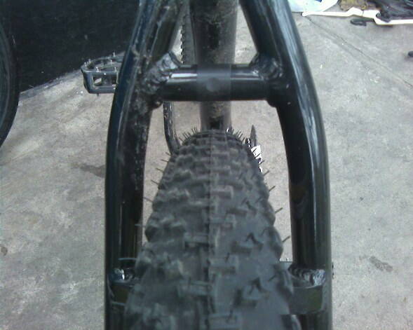

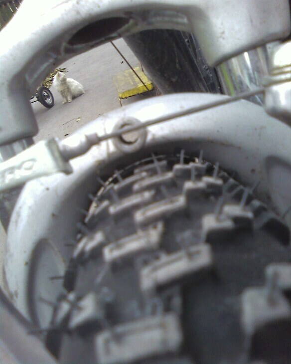

зачем понадобилась "доработка" вилки? напильником?
давай фотки грязевых зазоров перед/зад!

Сейчас спереди стоит Maxxis Wormdrive 700/42. Вот как выглядел зазор на вилке с Geax 2.2. Круглым напильником увеличил зазор. Сейчас около 5-7мм. В раме зазоры нормальные. Вверху еще и крыло влезет. Если бы еще внизу возле каретки "подкову" как на B1 и крепление дискового тормоза внутри заднего треугольника как на KTM, и провис каретки 65мм, то ...
Я живу в Днепродзержинске. Сейчас, по холоду, далеко не выезжаю. Так, на работу с работы и по работе. В выходные (суббота воскресенье) можем встретиться.
