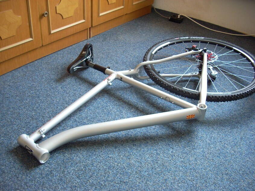

Потому как таких рам у нас почти нет, равно как и подробных отзывов о них, постепенно буду выкладывать свои опыт и ощущения
Access XCL 9r в ростовке 23" ))
Заказывалась рама из Америки, с официального сайта, вот такая - http://www.performancebike.com/bikes/Product_10052_10551_1062473_-1_1553000_20000_400314. Стоимость на сайте была 119 долл и плюс доставка большеразмерных посылок по США - почти 50 долл, что в итоге дало приблизительно 170 долл. Доставка же до меня осуществлялась....разными другими способами, но обошлась без дополнительных трат. Так что можно поздравить - рама за 170 у.е. ))) Да еще в моем размере, да на найнер! ))
Интересно отметить, что производителем является сама компания performancebike.com - это ее личный брэнд.

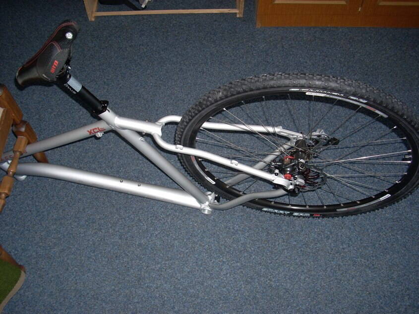

Итак - по геометрии похожа на мой Спэш - http://xt.ht/phpbb/viewtopic.php?f=36&t=19445, то есть не короткая, как ТREK и Мерида, а то что надо )) И задние перья значительно больше напоминают песочные часы, что наверно тоже лучше для педалирования.

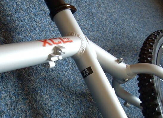

Китайцы недоложили 5 болтов - было только 2 для фляги и всё, но прислали 2 петуха.

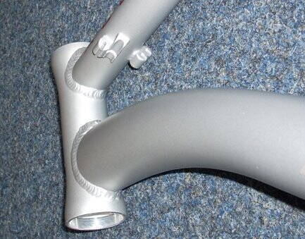

Также на фото можно заметить, что упоров для троссиков на один больше, чем надо )))) - тут вроде перестарались )))). А в комлекте еще пришла пластмасска под кареточный узел, для проведения троссов понизу, да вот только упоров для этого на раме снизу трубы нет, как собственно и резьбы в отверстии крепления на каретке! ))))
Хомут подседельный в комплекте просто на болте - эксцентрика нет (ну пока и ладно)
По дизайну - крупной надписи на нижней трубе приктически совсем не видно
Несмотря на все указанные "но" рамой пока о-очень доволен )), ведь главное как она себя покажет!

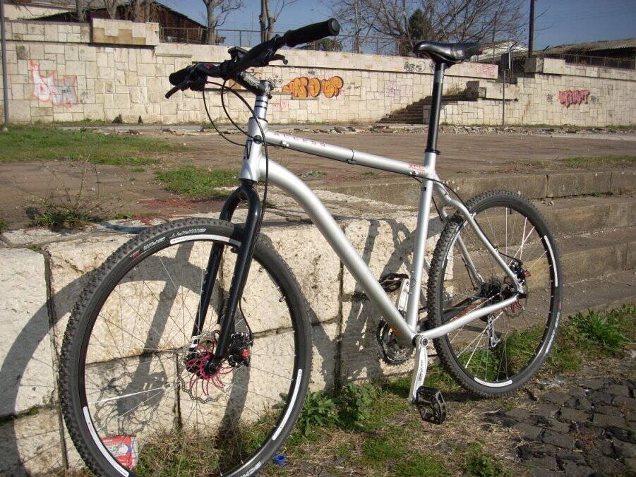

Итак прошло 3 тестовых выезда на новособранном велосипеде, но об этом позже :)
Во-первых из чего собрал:
Рама - указана в названии темы :smile:
Вилка - Surley ригидная 29" (приехала из Америки уже очень давно и наконец дождалась своего часа)
Покрышки - Smart Sam 1.6
Тормоза - механика Avid BB7 с дисками Alligator 180/160мм
Система - Race Face Ride XC c картриджем Crank Brothers ISIS (перекочевала со Спеша вместе с кассетой и цепью, так как там достаточно ресурса еще минимум на один сезон)
Педали - старые магниевые топталки Wellgo MG-1
Задняя перекидка - SRAM X-5 с короткой лапкой
Передняя перекидка - отсутствует и пока ставить не думаю, ездим 1Х8
Манетки - одна задняя SRAM X-4 на 8 скоростей (так дешевле и мне хватает)
Подседел - Truvativ Stylo Race 31.6 с офсетом 2.5 см, что мне хорошо, как человеку высокому
Седло - WTB Laser (лежало без дела)
Руль - FSA, на 31,8, 680мм (лежал без дела)
Вынос - Amoeba, 110мм, 10 град, (подвернулся недорого)
Грипсы - поролонки за 15 грн (что-то полюбил я их очень)))
Да - весы показали 11кг760гр
И еще пришлось поставить велокомпьютер, так как езжу в 3 цепи, хотя он туда как-то не пишется, выглядит лишним. Но что ж... )))
DSCN4497a.JPG [ 222.55 КБ | Просмотров: 5296 ]
Последний раз редактировалось Paul121 24.08.2013 23:00, всего редактировалось 3 раз(а).
