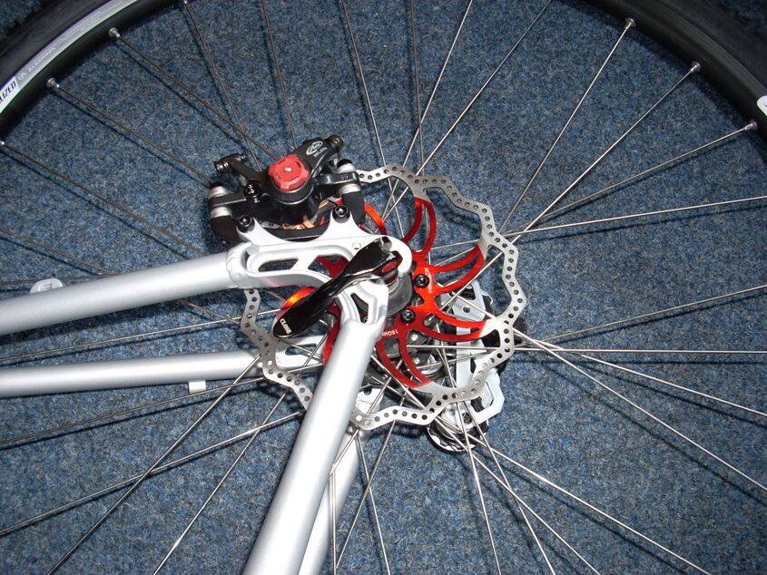

А так выглядят роторы Alligator
Комментарий к файлу: А так выглядят роторы Alligator
11.JPG [ 193.12 КБ | Просмотров: 5613 ]
