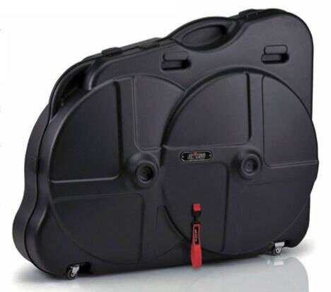

Миша писал(а):
А в чехле? не тот габарит?
На чехлы нет никаких запретов. Более того существуют специальные жесткие ящики для перевозки велосипедов, ими как правило, пользуются шоссейные велокоманды при перелетах.
Кейсы могут быть пластиковыми или карбоновыми, стоят они в диапазоне 100-400 евро, в зависимости от веса и прочности.
296_photo_slide3_large_1.jpg [ 19.3 КБ | Просмотров: 4771 ]
Обычный чехол тоже весит дополнительные пару килограмм. Если речь идет о велопутешествии, то рекомендации скорей для тех, кто хочет сэкономить на весе, или по каким то другим причинам не приобретает стационарные "обертки".

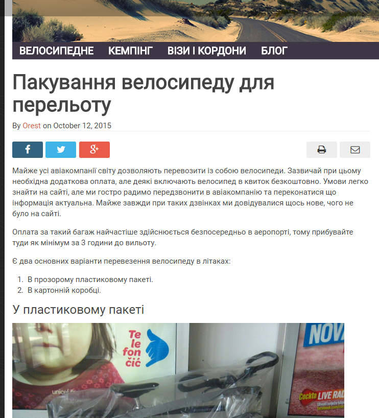

Уважаемая Viktory,
скажите пожалуйста, в чем состоит идея такого аккуратного копирования статьи с другого ресурса, тщательного его перевода с украинского языка на русский, без малейшего указания источника?
Вот же он: http://mandruvaky.com/pakuvannya-velosy ... perelyotu/
Мы совершенно не против распространения наших материалов, мы бы даже были благодарны вам за перевод, но зачем это делать так одиозно? Речь ведь даже не в коммерческой стороне вопроса, это просто минимальные правила взаимоуважения интеллектуальной собственности, не правда ли?
Мы неприятно удивлены.
Мандруваки.
