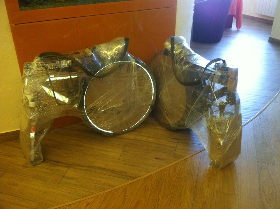

1 способ: В пластиковом пакете
Этот способ проще, но велосипед в таком виде принимают не все авиакомпании. Обязательно переспросите у оператора. Также при таком способе упаковки  существует определенный риск повредить уязвимые элементы.

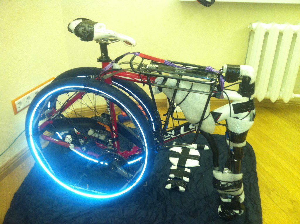

Перед тем, как завернуть в пластиковый пакет, переднее колесо велосипеда нужно снять и сложить его вместе с велосипедом таким образом, чтобы уменьшился общий размер. Этот способ близок к тому, как перевозить велосипед в общественном транспорте. Если же размер велосипеда не больше чем разрешено авиакомпанией, его можно не разбирать, зафиксировав все подвижные элементы и защитив систему. Кроме этого вам придется демонтировать педали и обязательно  выпустить воздух из камер колес до минимального уровня, который указан на крышке, или ниже. Не стоит спускать полностью, это чревато поломкой колеса при ударе.

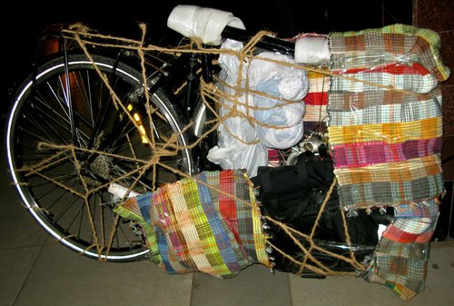

Иногда к велосипеду с целью экономии веса и дополнительной защиты приматывают другие вещи, но не все авиакомпании это позволяют.

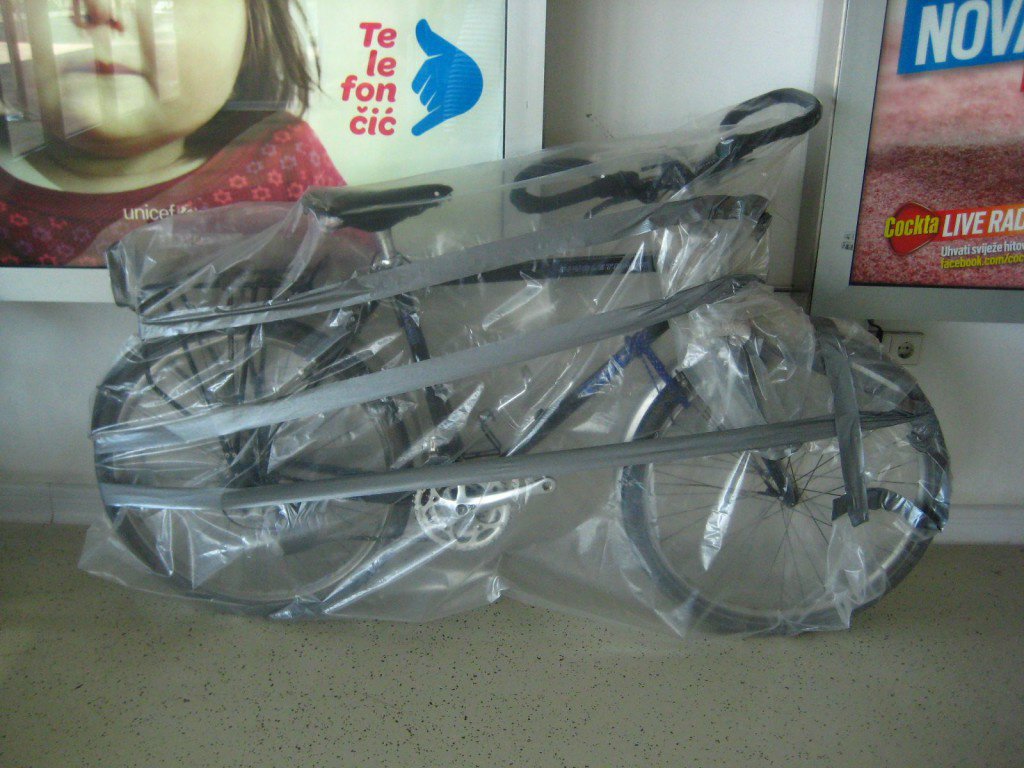

Еще один, более профессиональный способ упаковки велосипеда в пластиковый пакет на картинке ниже.

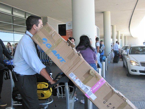

2 способ: В картонной коробке
Более надежный способ упаковки, - это картонная коробка. В такие коробки производители велосипеды перед перевозкой в ​​точку продажи, их можно найти в любом вело магазине. В ЕС, США или Канаде, это, скорее всего, будет бесплатно, но вам, вероятно, придется за нее заплатить (50-200 грн.), если вы в Украине.
Убедитесь, что у вас достаточно пенопласта, чтобы велосипед был надежно зафиксирован.

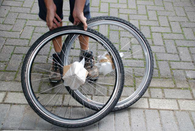

При упаковке в зависимости от размера коробки вам придется снять одно или два колеса, руль, педали, защитить систему и уязвимые элементы, так же зафиксировать все подвижные части. Возьмите необходимые ключи, чтобы собрать велосипед после прилета. Наклейте на коробку как можно больше обозначений  FRAGILE, и из всех сторон покажите маркером стрелки, где верх ↑ UP ↑.
Не склеивайте коробку до прохождения регистрации, скорее всего работники аэропорта захотят убедиться спущены ли камеры на ваших колесах. Держите при себе скотч, заклейте коробку после проверки.

Летал 2 раза с великом из Киева в Ниццу. Прошлым летом перелет осуществлялся авиакомпанией "Швейцарские авиалинии - SWISS" за 50 евро в одну сторону, этим - Эйр Франс+КЛМ за 55. В обоих случаях место под вел резервировал предварительно через службу поддержки.
Оба раза паковал как на второй фотке, и оба раза по дороге туда мне мяли обод на заднем колесе.
Про транспортировку в пластиковом пакете в статье довольно сухо указано:
"Также при таком способе упаковки существует определенный риск повредить уязвимые элементы."
А я скажу больше - не только существует риск что-то повредить, а вам ОБЯЗАТЕЛЬНО поцарапают погнут и побъют все, что торчит из-под упаковки там где не надо.
Поэтому я бы сразу советовал паковать вел так, как 3 и 4 фотках. Но если снимать заднее колесо лень, руль нужно снять и закрепить в переднем треугольнике. Снять левый шатун вместе с педалью и закрепить на спицах заднего колеса. Туда же стоит закрепить задний переклюк и свернутую цепь. Из правого шатуна выкрутить педаль, подвести шатун к проему между подседельной трубой и колесом и вкрутить педаль с обратной стороны, затем притянуть нейлоновыми хомутами к подседельной трубе через прокладку из вспененного полиэтилена. Короче все, что скручено сзади вела - крепим в спицы заднего колеса, все что спереди - в переднем треугольнике. Еще внимание следует уделить защите вилки, поставить в дропы ось(запасную например), а также хорошенько обмотать снизу тем же вспененным полиэтиленом, предварительно подложив под дропы кусок плотного картона. В зоне риска еще оказывается ось переднего колеса, ибо торчит как раз там, где не надо. Следует защитить ее куском пенопласта. Систему и все остальные выступающие элементы следует обмотать все тем же пенополиэтиленом. А крепить снятые элементы следует нейлоновыми хомутами, шириной 4мм для слабонагруженных соединений, и 8мм - там где требуется закрепить намертво. Причем крепить нужно КАК МИНИМУМ в 2 местах. После того как все закреплено и скручено - надеваем с двух сторон мусорные пакеты 160л и щедро обматываем скотчем и пищевой пленкой.
И ОБЯЗАТЕЛЬНО иметь с собой запасные оси с конусами, шарики для подшипников(перед\зад) и баночку с литолом 24.)) Про расходники типа тросиков и колодок даже не говорю.
В этом году также был проведен эксперимент, в двух экземплярах на 8 листах А4, на русском, украинском, английском и французском языке, шрифтом красного цвета во весь размер, была написана просьба следующего содержания: "ПОЖАЛУЙСТА, БУДЬТЕ ОСТОРОЖНЫ! ХРУПКИЕ ПРЕДМЕТЫ!" Все это добро было засунуто в файлы и расклеено по обе стороны велосипеда.
И оно дало свои плоды, целлофановые пакеты были протерты только снизу заднего колеса(куда был смещен центр тяжести), а в остальном - вел выглядел как до отправки. Но задний обод все равно где-то шваркнуть умудрились, хотя воздух из камер я даже не приспускал.
*Пенополиэтилен - рулонный материал толщиной 4 мм продается в строймаге по цене 5 грн за 1 кв.м. под видом подложки для паркета.
