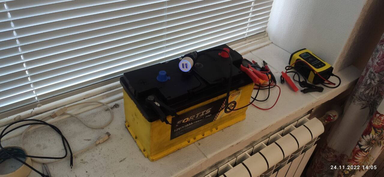

Едет ко мне с китая инвертор 12-220 с двумя вольтметрами. Один на вход, второй на выход. По нему можно отследить состояние аккума. У него стоит защита на 9 вольт после чего он отключается. Но акб лучше не высаживать меньше 12 воль, т.к. начинается пароцес сульфации. А пока собрал такую приблуду как на фото. Выносной прикуриватель на крокодилах и обычная автомобильная зу 5в.

Приехал инвертор. Болгарку 1,3 кВт вытянул смело. Единственный минус это то, что инвертор немного шумноват по причине постоянно работающего вентилятора охлаждения.

Модель инвертора https://www.aliexpress.com/item/1005003027261725.html?spm=a2g0o.order_list.order_list_main.47.2c5b1802aI5cSB. Я брал с грязным синусом т.к. живу в квартире и нету у меня котла и прочего чувствительного оборудования. Конкретно мой инвернор рассчитан на пиковую нагрузку 2600 ватт. Нужно учесть, что это пиковая мощность и он не будет постоянно на ней работать. Болгарку 1300 ватт потянул, но нужен акб с хорошим пусковым током. В моем случае это 12 в 1000А. З.Ы. совпедовский стабилизатор (который гудит) вроде как выравнивает синус, покрайней мере блок питания компа если напрямую от инвертора запитывать стал гудеть, а вот если через стабализатор, то постороннего звука не было. Реальную картину покажет осцилограф, которого увы у меня нема.
