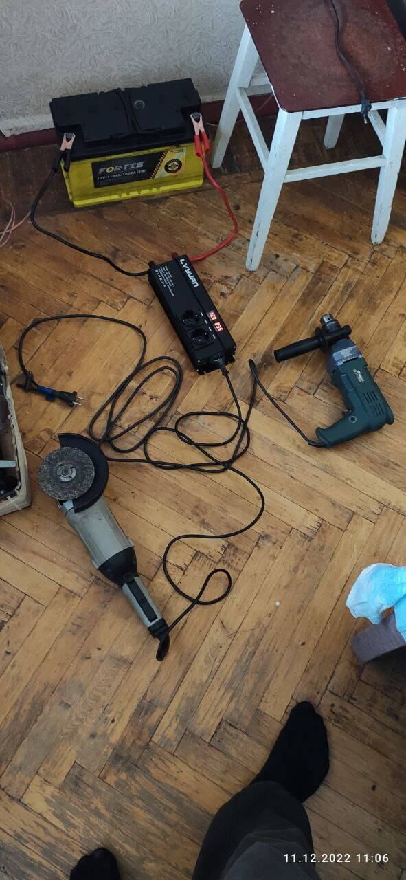

evilnhn писал(а):
Едет ко мне с китая инвертор 12-220 с двумя вольтметрами. Один на вход, второй на выход. По нему можно отследить состояние аккума. У него стоит защита на 9 вольт после чего он отключается. Но акб лучше не высаживать меньше 12 воль, т.к. начинается пароцес сульфации. А пока собрал такую приблуду как на фото. Выносной прикуриватель на крокодилах и обычная автомобильная зу 5в.
Приехал инвертор. Болгарку 1,3 кВт вытянул смело. Единственный минус это то, что инвертор немного шумноват по причине постоянно работающего вентилятора охлаждения.

evilnhn писал(а):
А какие параметры (или марка) инвертора?
И во сколько он обошёлся?
Хочу себе что-то подобное прикупить домой. Не могу определиться. Знакомый говорит, что надо, чтобы выдавало чистую синусоиду. И вообще, что лучше покупать готовый электрогенератор.
типа, вот таких недорогих (тоже китайцев) ватт на 500 - 700:
https://ooovostok.com.ua/product-catego ... -stations/
Но, по-моему, - это дорого, и дешевле вариант аккум+инвертор.
Только я слышал, что инверторы китайские не с чистой синусоидой.
С этим инвертором болгарка нормально работает? Как долго?

Модель инвертора https://www.aliexpress.com/item/1005003027261725.html?spm=a2g0o.order_list.order_list_main.47.2c5b1802aI5cSB. Я брал с грязным синусом т.к. живу в квартире и нету у меня котла и прочего чувствительного оборудования. Конкретно мой инвернор рассчитан на пиковую нагрузку 2600 ватт. Нужно учесть, что это пиковая мощность и он не будет постоянно на ней работать. Болгарку 1300 ватт потянул, но нужен акб с хорошим пусковым током. В моем случае это 12 в 1000А. З.Ы. совпедовский стабилизатор (который гудит) вроде как выравнивает синус, покрайней мере блок питания компа если напрямую от инвертора запитывать стал гудеть, а вот если через стабализатор, то постороннего звука не было. Реальную картину покажет осцилограф, которого увы у меня нема.

чому-чому, а болгарці уж точно пофіг на "якість" синуса
В мене найдевший інвертор, який знайшов, на 1500 папуг, юзайни акум на 45А з-під капоту ластівки знайомого - пару міні-компів(коробочка на моніку позаду), роутер та лампу тримає, а більше й не треба. Заряджаю лабораторником.
