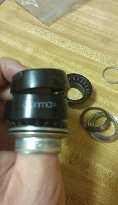

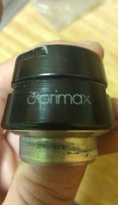

У меня есть одна,оPrimax ,1" резьбовая,но кто это,что это хрен знает,
Я вообще не видел игольчатых под большими брендами,кто то ,давно говорил мне что выпускались они маленькими конторами под заказ небольшими партиями,почемуто ссылался больше на германию,и типа они оч качественные ,но доргие для масс прадакшен были а потом все ушли на закрытый/интегрированный и тд подшипник,кто знает больше,раскажите?

Stronglight, как я уже говорил, выпускал такие одно время. В данный момент, как мне помнится, их рулевые на игольчатых подшипниках можно найти только б/у или NOS. У меня такая стоИт на Merckx Corsa Extra, но я не уверен что это не позднейшая замена оригинальной рулевой. Выглядит при разборке просто супер, работает ещё лучше. Нет проблем с шарами, которые выбивают себе в обычных позициях "ямы" даже в самой качественной рулевой. У меня вот такая модель.
В последнее время встречал несколько рулевых (наверное новые, только вот не помню чьи- то ли Tange, то ли Tioga), как там с качеством - не в курсе.
Miche в твоем понимании это "большой" бренд?
В любом случае вот делают такие:
http://www.miche.it/en/catalogo/catalog ... zo-primato
