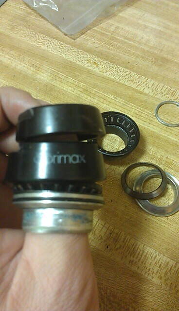

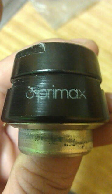

У меня есть одна,оPrimax ,1" резьбовая,но кто это,что это хрен знает,
Я вообще не видел игольчатых под большими брендами,кто то ,давно говорил мне что выпускались они маленькими конторами под заказ небольшими партиями,почемуто ссылался больше на германию,и типа они оч качественные ,но доргие для масс прадакшен были а потом все ушли на закрытый/интегрированный и тд подшипник,кто знает больше,раскажите?
Miche в твоем понимании это "большой" бренд?
В любом случае вот делают такие:
http://www.miche.it/en/catalogo/catalog ... zo-primato
