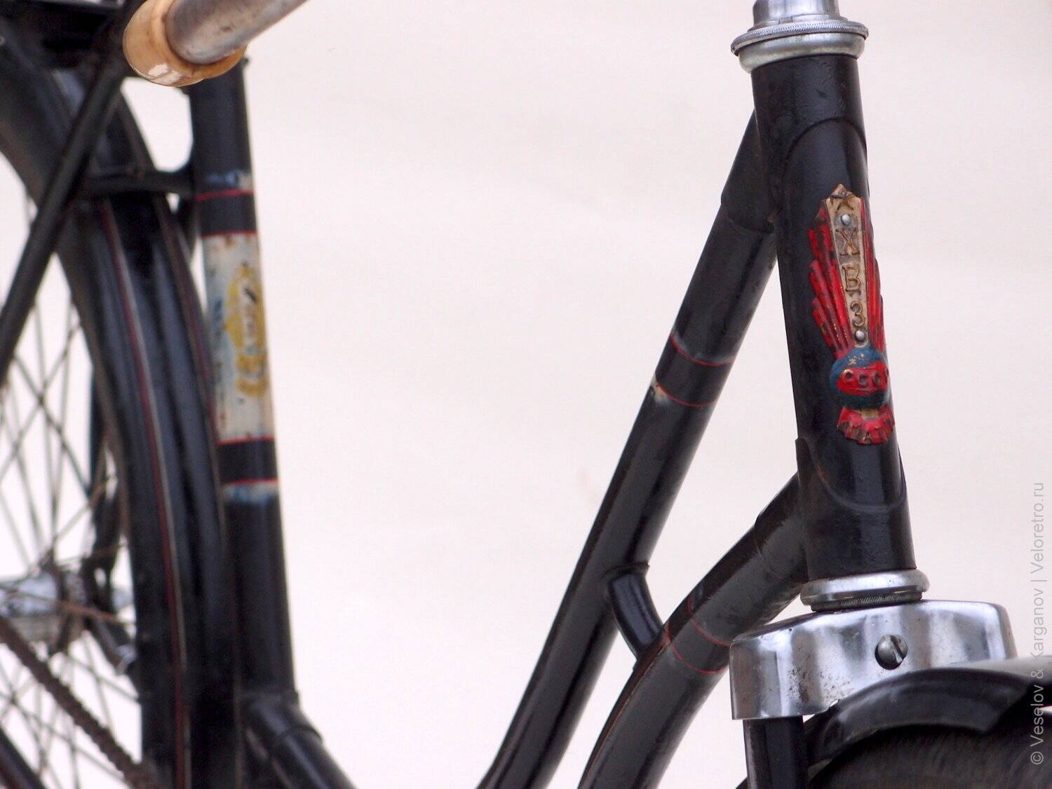

"Харьков" , рама женская В-22, годы производства 1949 - 1954
колёсная база - 1115 мм
форма узлов рулевого стакана - "Усечённая хохлома"
тип бонок - отсутствуют
мостики на задних перьях - верхний трубка, нижний - полутрубка
крюки насоса - подсидельная труба, хомуты
руль - ?
багажник - задний штампованый
крылья - 120-й тип
тормоза - задний ножной, передний в покрышку типа 21В
тормозные ручки
обода - "чайка" 26"
количество передач - 1, система - 48Т или 46Т, втулка типа "Торпедо" - 16Т или 18Т
ростовка - 54 см
Масса без пренадлежностей ?
В-22 1.jpg [ 186.36 КБ | Просмотров: 139542 ]
В-22 2.jpg [ 250.2 КБ | Просмотров: 139542 ]
В-22 3.jpg [ 175.64 КБ | Просмотров: 139542 ]
http://veloretro.ru/pic.php?id=76&indx=0&lang=ru&x=225&y=114
http://veloretro.ru/pic.php?id=44&indx=0&lang=ru&x=221&y=141
(информация не полная)

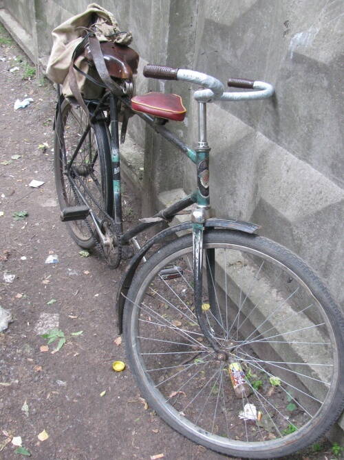

Влад К писал(а):
"Украина" В-120 (плохой) 61год
а всмысле "плохой"?
моя значит тогда не 130я а 120я, так как 1962 года.
а вот 1967 года вторая стоит, эта значит 130я...
они вообще по годам различались или как?
Влад К писал(а):
(шестизначный индекс - не помню, с усатым мужиком) 76 год
а у меня такая 1974го года (убитая в хлам)
Тяжелый танк "украина"
