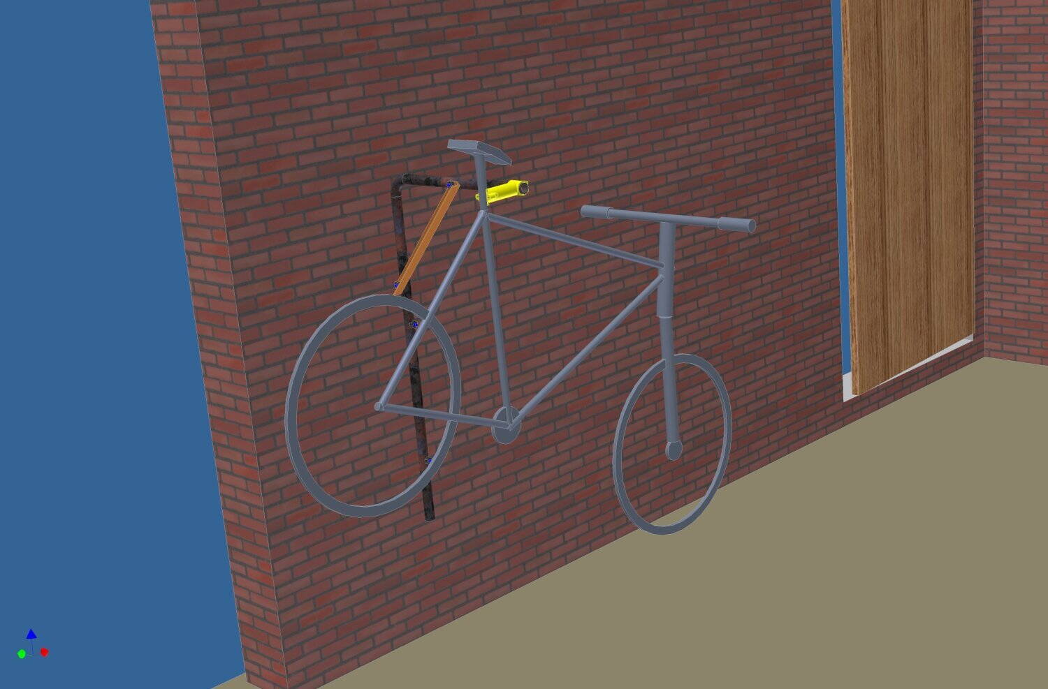

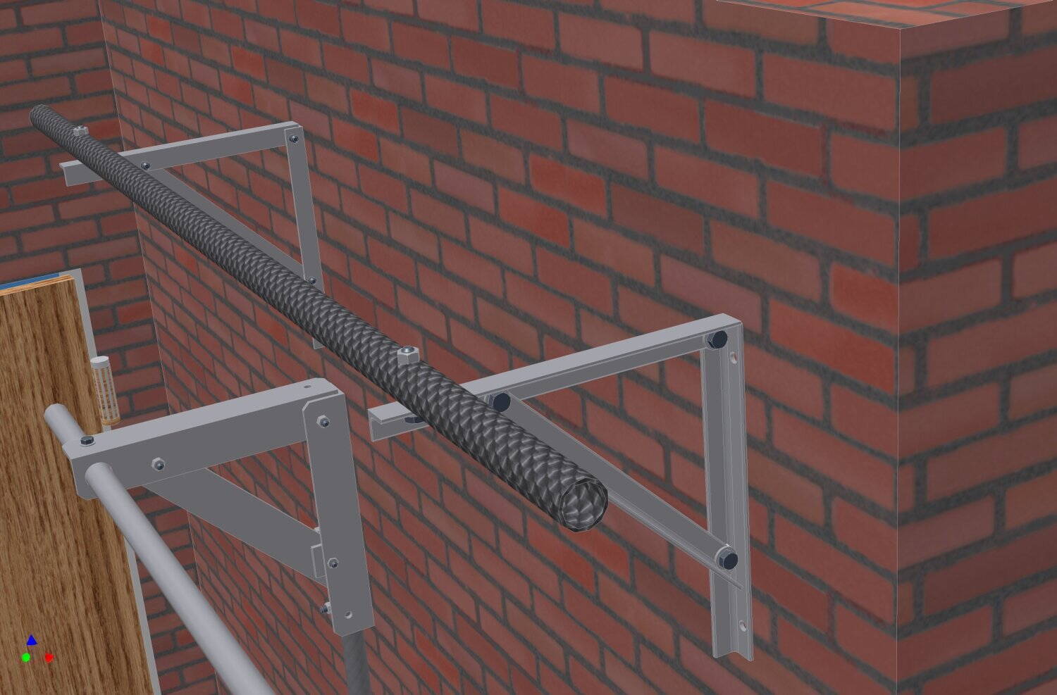

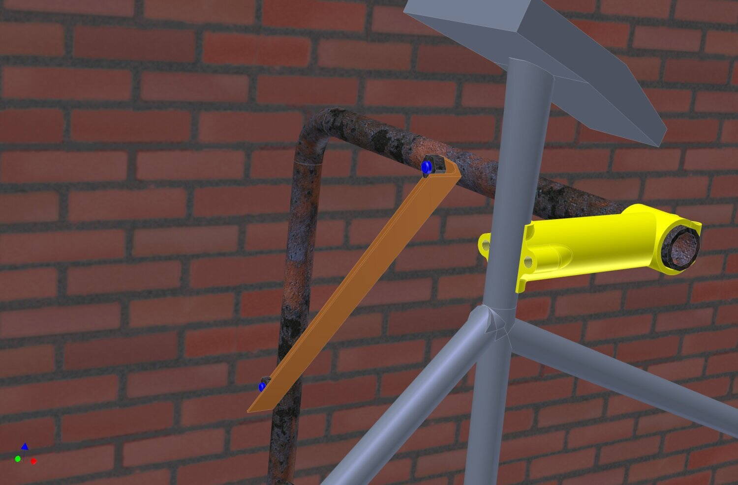

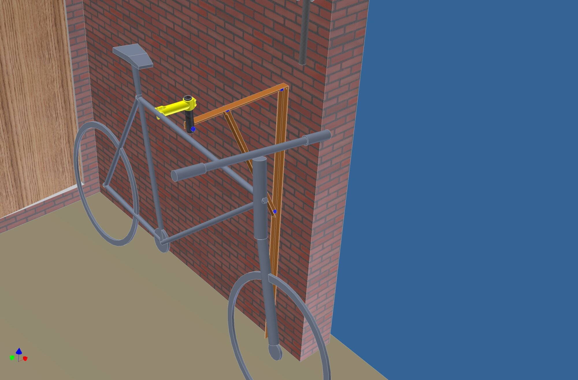

граждане интересовались в личке как сделать турник и подробные скрины стойки
сборка001.jpg [ 161.19 КБ | Просмотров: 5328 ]
сборка002.jpg [ 122.03 КБ | Просмотров: 5328 ]
сборка003.jpg [ 139.54 КБ | Просмотров: 5328 ]
сборка004.jpg [ 153.79 КБ | Просмотров: 5328 ]
сборка005.jpg [ 169.83 КБ | Просмотров: 5328 ]

О-о-о, я смотрю перекладина то карбоновая! :)

осталось от гарбаруковского метрового подседела..
вот и нашел применение)))
