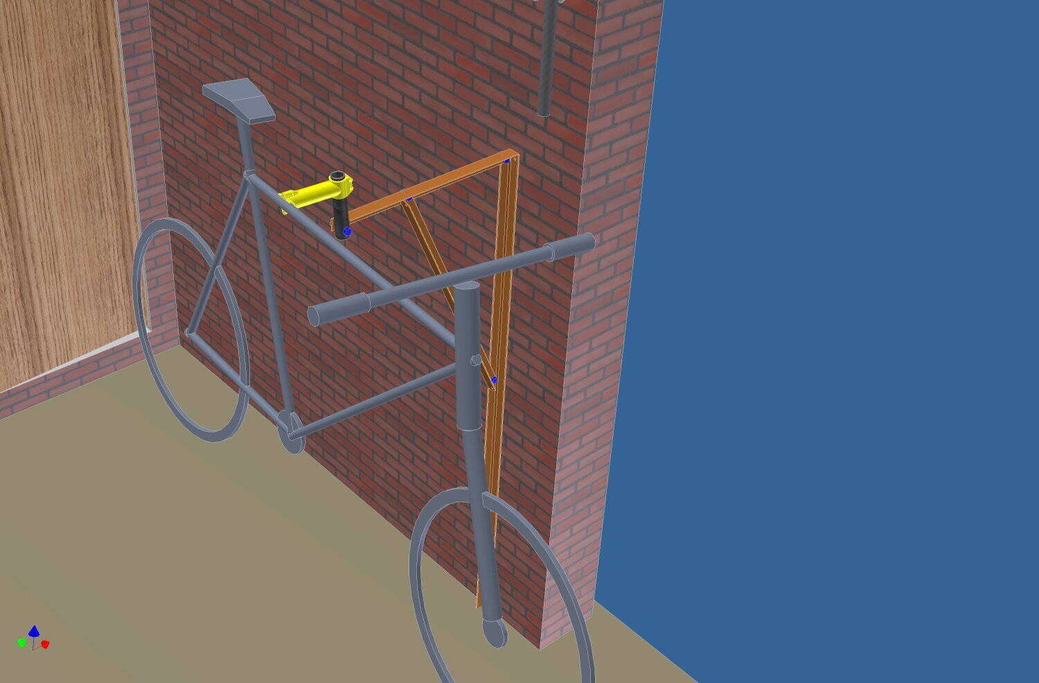

возникла мысль - неудобно держать вел. пока закручиваеш гаики выноса на подседеле,но потом сообразил - сначала одеваеш вынос на подседел,
затем просто одеваеш все на трубу, левой даеш угол,правой затягиваеш,очень просто и удобно получается. хорошая конструкция , молоток.
СообщениеДобавлено: 28.07.2011 16:52
Сообщения: 1602
Город: Харьков Салтовка/Алексеевка
Зарегистрирован:10.07.2009
так и делаю. Сначала на вынос, потом на трубу цепляю.
На моем мтб Бианчи подседельная труба диаметром больше чем расчитан вынос.
Поработал над выносом балгаркой, рассверлили отверстия под болты в выносе, поставил туда длинные болты М12. Все работает.
вот еще вариант стойки для ремонта велосипеда:
что то вроде этого смастерил в первый раз:

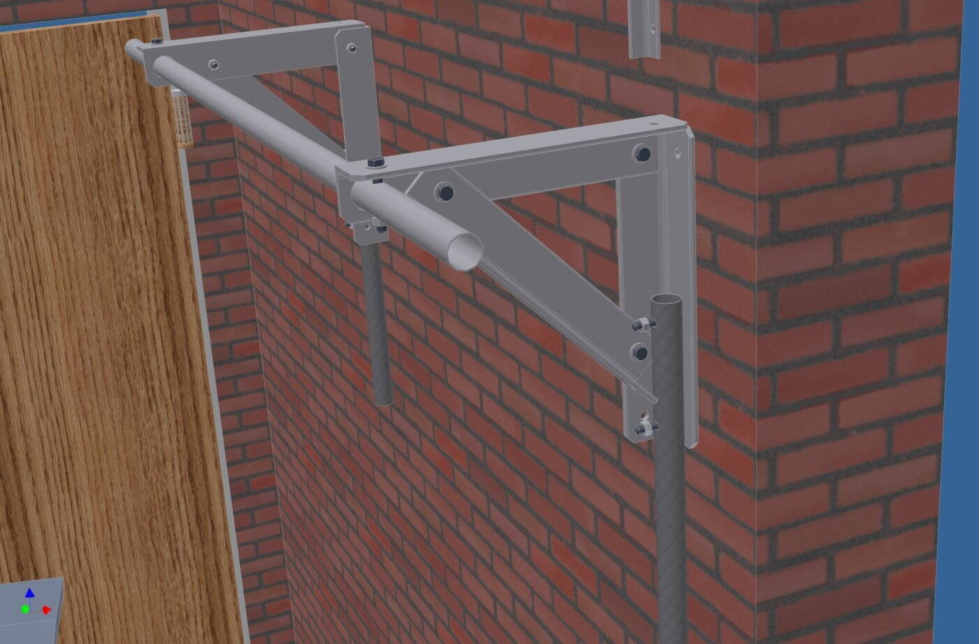

граждане интересовались в личке как сделать турник и подробные скрины стойки
сборка001.jpg [ 161.19 КБ | Просмотров: 5327 ]
сборка002.jpg [ 122.03 КБ | Просмотров: 5327 ]
сборка003.jpg [ 139.54 КБ | Просмотров: 5327 ]
сборка004.jpg [ 153.79 КБ | Просмотров: 5327 ]
сборка005.jpg [ 169.83 КБ | Просмотров: 5327 ]
СообщениеДобавлено: 02.08.2011 09:48
Сообщения: 1676
Город: Салтовка
Зарегистрирован:14.08.2009
О-о-о, я смотрю перекладина то карбоновая! :)
