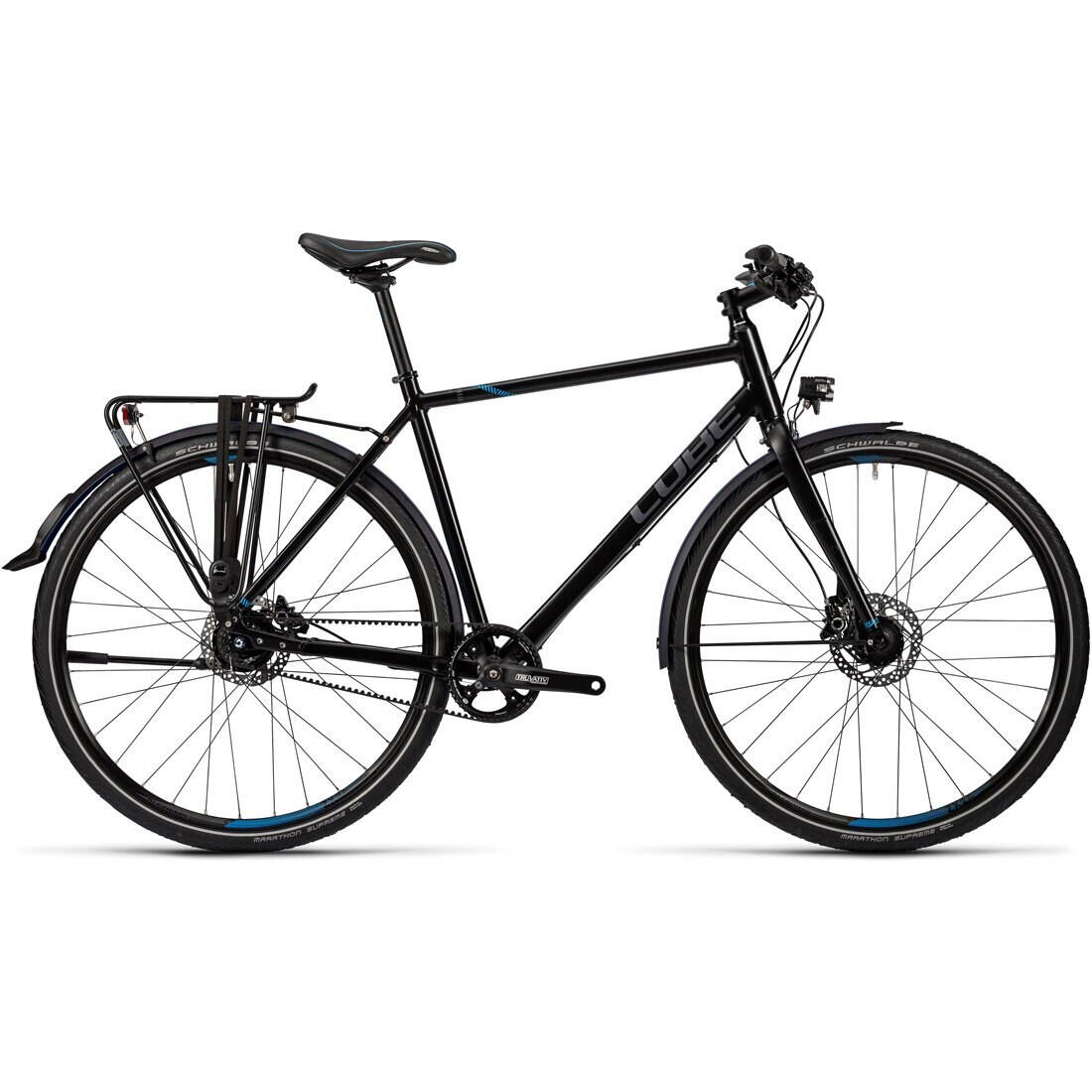

А мне нравится кросс на планетарке альфина 7000,эксцентриковой кареткой и ремнем от карбон- драйв...и денег стоит не космос...Cube travel sl...
Поменял бы только фару и седло...и роторы с колодками по износу на металл...Без слабых мест...Просто отличный велик на каждый день!
