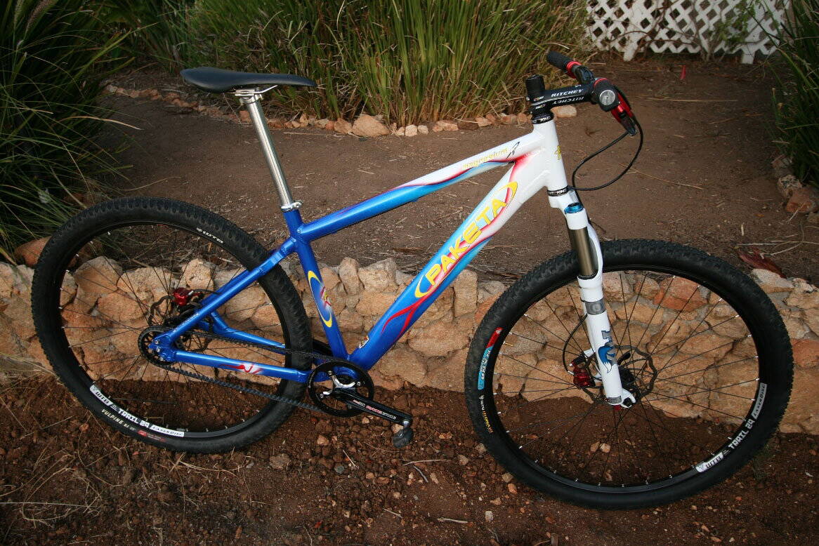

даже амеры из РАКЕТЫ построили магниевый МТБ синглспид на ремне .... прикольно https://paketabike.wordpress.com/2012/0 ... in-action/ и ещё http://reviews.mtbr.com/paketa-magnesiu ... 9er-review видио https://www.youtube.com/watch?v=uqB5r5d5mBA

Так они уже лет семь как его построили, испытали, модифицировали и выпускают серией. Кстати, там все очень правильно: крупная нижняя труба, толстые нижние перья, мощный фрезерованный элемент у каретки (потому что у магния низкий модуль Юнга), а также разъемный дропаут с подвижным сухарем для натяжения (потому что магниевые сплавы легко корродируют, а таким способом защитить от коррозии легче).
https://paketabike.wordpress.com/tag/belt-drive
