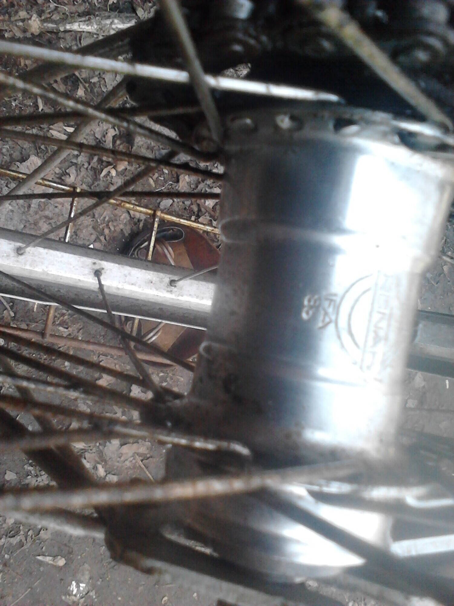

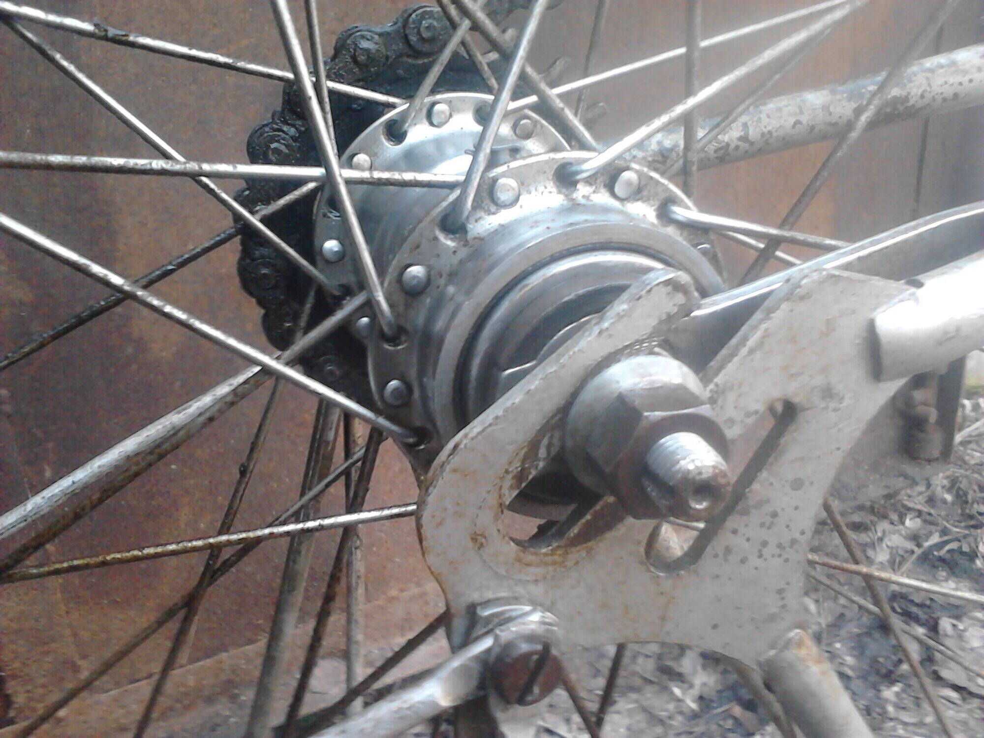

Купил через интернет вел,сегодня получил-похоже на планетарку,но не хватает манетки,тросика-чего еще не знаю,никогда не было планетарки.Прошу помочь правильно подобрать то что мне нужно для того чтоб работало!

Да вроде обычная односкоростная втулка...

По-моему тоже - односкоростная. Поэтому добро пожаловать в раздел
viewforum.php?f=31
Его бы перебрать, хорошо бы поставить в заднее колесо спицы 3мм толщиной или такие же как есть но подложив шайбочки под головки, приделать переднее крыло с куском резины почти до земли чтобы в грязь не пачкались штаны и каретка, заднюю звездочку поставить побольше, на багажник - корзину или какой-то ящик - и будет вполне хороший, долговечный и не требующий обслуживания велосипед класса "рабочая лошадка"
Причём "современная" (читай - сделана из ГОВНОстали)... :twisted: (

88 год на ней написано,в оси отверстие-поэтому подумал что планетарка.жаль...
Ну тогда прошу пробачення - погорячился. :oops:
А "отверстие" - это ЦЕНТР (углубление) для токарных работ...
"Настоящее" - такое:

а я уже думал-фортануло((

Також здається, що це одношвидкісна :yes:
Renak німецька втулка, по-моєму дочірня від F&S. Маю значно старшу сестру на "Аміді", бережно перебрана і подарована Кісою. По-моєму в майстер-класі по "торпеді" позувала вона http://xt.ht/phpbb/viewtopic.php?f=31&t=185604#p1298155

Что еще смутило так то что по раме есть бонки под трос,посчитал что под трос переклюка,ибо если не планетарка зачем трос под тормоз?Или если торпедо сзади также зачем трос?
Какое "тёмное" прошлое было у этого вела в прошлой жизни - одному Богу известно... :cool:
ИМХО - это не ТORPEDO (в классическом понимании), а её младшая сестра. :oops:
У неё иначе привод тормоза устроен... (поэтому и показалась сначала "новоделом").
