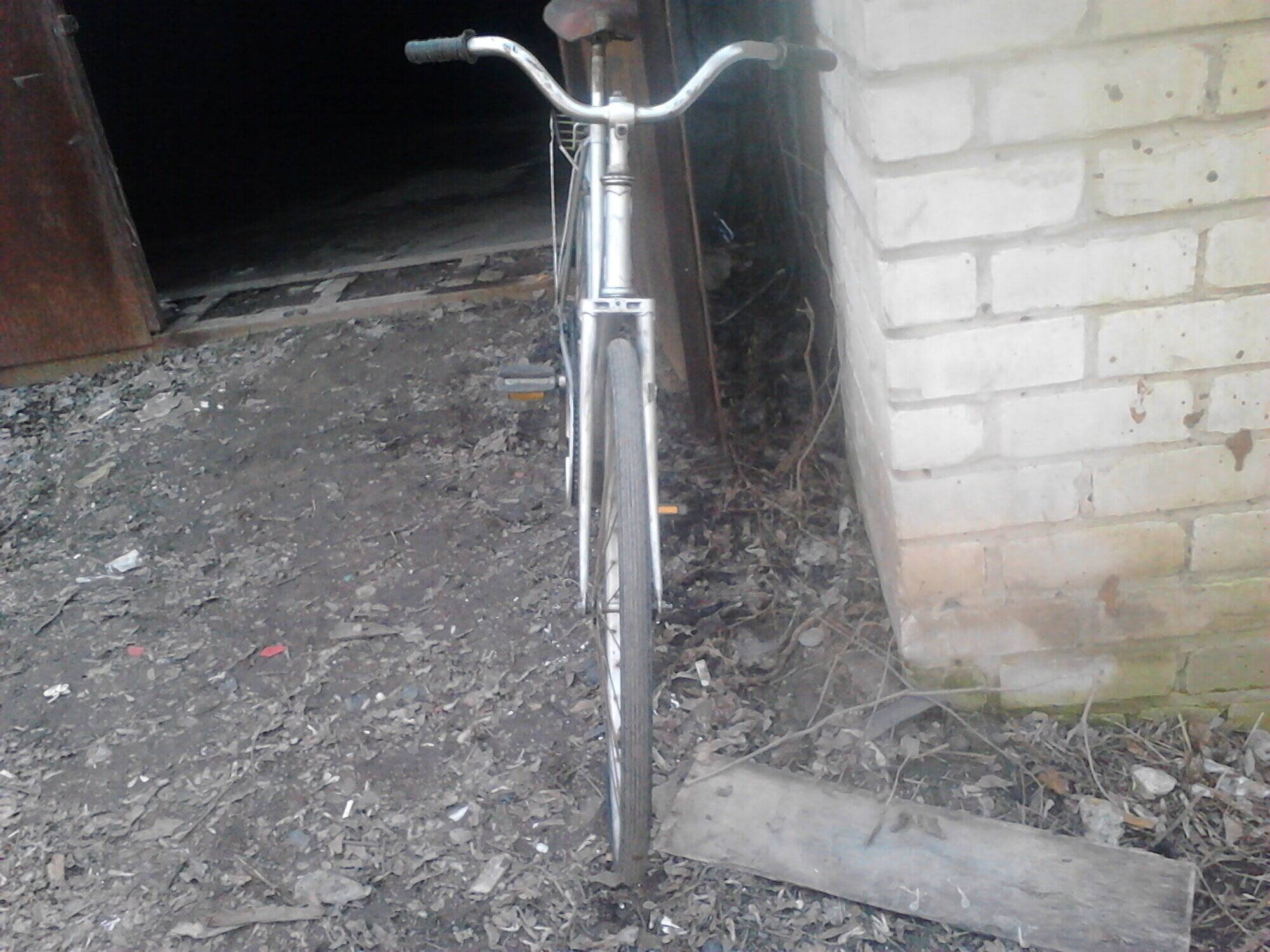

Купил через интернет вел,сегодня получил-похоже на планетарку,но не хватает манетки,тросика-чего еще не знаю,никогда не было планетарки.Прошу помочь правильно подобрать то что мне нужно для того чтоб работало!
IMG1556.jpg [ 534.2 КБ | Просмотров: 3320 ]
IMG1557.jpg [ 463.79 КБ | Просмотров: 3320 ]
IMG1553.jpg [ 440.45 КБ | Просмотров: 3320 ]
IMG1554.jpg [ 388.72 КБ | Просмотров: 3320 ]

Да вроде обычная односкоростная втулка...

По-моему тоже - односкоростная. Поэтому добро пожаловать в раздел
viewforum.php?f=31
Его бы перебрать, хорошо бы поставить в заднее колесо спицы 3мм толщиной или такие же как есть но подложив шайбочки под головки, приделать переднее крыло с куском резины почти до земли чтобы в грязь не пачкались штаны и каретка, заднюю звездочку поставить побольше, на багажник - корзину или какой-то ящик - и будет вполне хороший, долговечный и не требующий обслуживания велосипед класса "рабочая лошадка"

88 год на ней написано,в оси отверстие-поэтому подумал что планетарка.жаль...
Ну тогда прошу пробачення - погорячился. :oops:
А "отверстие" - это ЦЕНТР (углубление) для токарных работ...

Что еще смутило так то что по раме есть бонки под трос,посчитал что под трос переклюка,ибо если не планетарка зачем трос под тормоз?Или если торпедо сзади также зачем трос?
Какое "тёмное" прошлое было у этого вела в прошлой жизни - одному Богу известно... :cool:
ИМХО - это не ТORPEDO (в классическом понимании), а её младшая сестра. :oops:
У неё иначе привод тормоза устроен... (поэтому и показалась сначала "новоделом").

В любом случае для чегото трос по раме был проложен если ножной тормоз?Или колеса не родные...
