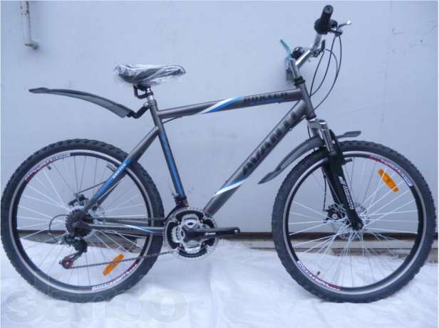

Всем доброго времени суток. Присмотрел себе велосипед AVANTI Boxter. Понимаю что это китай :facepalm: но у меня бюджет до 2000грн (250уе) :cry: . Больше не могу себе позволить, так как у меня есть любимый мой сын :-) . Велосипед нужен чисто для поездки на работу. Максимум расстояние в день 10-13км и это все по асфальту. Надоели мне пробки и духота в маршрутках и все такое прочие :run: . Подскажите если Вам не трудно, стоит этот велосипед своих денег или можно обратить внимание на другую модель?
Велосипед мне понравился по дизайну. В нем есть дисковые тормоза, крылья, передний амортизатор и по душе мне он лег. Понимаю, что нормальный велосипед стоит от 4000-4500грн(490-550уе) но у вы такие деньги не скоро смогу выделить это точно))). Вот и обратился на форум с просьбой, что бы Вы мне помогли.
P.S. Рост мой 180-181см и вес 81-82кг
Горный велосипед AVANTI Boxter 26" (2013)
Размер рамы: 21"
Размер колеса: 26"
Рама: профилированная Hi-Ten cталь,

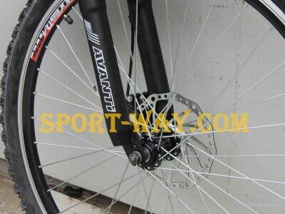

Вилка: AVANTI, амортизированная
Тормоза: MDA01 Дисковые механические, ротор 160мм

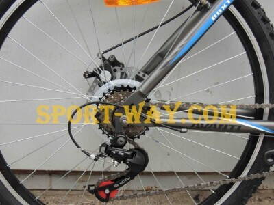

Переключатели: Shimano Tourney RD-TZ50

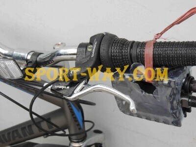

Манетки: Shimano NEW Revo-shift, SL-RS36-LR
Трещотка: Shimano MF-TZ20

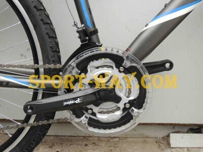

Шатун: Prowheel, MY-A501 (28|38|48T)
Обод: 26" AVANTI DH-25 Двойной, Алюминиевый
Цепь: KMC Z-30

Экономия 400 гривен при покупке выльется в итоге в большие затраты, т.к. придётся купленное вначале пытаться привести в норму, а потом всё же продавать и покупать какой либо вел, годный к долгой и беспроблемной эксплуатации. Смотрите на алюминиевые Fort и ХВЗ, либо ищите приличный б/у за эти деньги.
P.S. Для города и асфальта смотрите на 28 колёса.

Ну, обода Avanti очень даже ничего. Рама сталь - значит надежная. Обвес Shimano.
За 1650 грн. ( http://velomania.com.ua/shop/11-velosip ... lo-cherniy ) взять можно

1. Это адовый ашан. Не позорь человечество. Забудь об этом куске говна.
2. Зачем для езды на работу мтб велосипед, точнее пародия на него? Более того, для этих целей даже мультиспид не нужен.
3. Выбирай из б/у.
4. Не слушай дилетантов.

Если для того, чтобы научиться быстро разбирать-собирать велосипед - можете попробовать.
А если ездить на нем, то не надо.
Правильный совет - смотрите бу, можно взять приличный велосипед.
Не забывайте подбирать под свой рост.
Никаких амортизаторов и дисковых тормозов - значительно
удорожают и утяжеляют велосипед, а на асфальте не нужны.
Если душа просит новый, то посмотрите сюда: http://velorider.com.ua/velosiped-avanti-26-pilot-2013/
Это более честный вариант. Качество, конечно то же, но он
более простой и соответственно надежней.

Не советую его брать - честная цена такому велу баксов 100, и если с деньгами совсем туго, то уж лучше взять такое Б/У и за ту цену, за которую его можно будет продать.
Для вашей задачи - искать бывший в употреблении вел, с жесткой вилкой, и с КАССЕТНОЙ задней втулкой. Желательны двойные обода, и тормоза НЕ дисковые. Остальное не слишком критично.
Вы довольно увесистый, но явно это не сало, а мясо, при таком росте. Следовательно вел должен быть крепким и долговечным. Лишних денег нет - простым.
Сама по себе трещетка штука хорошая, если это Кампа, Маляр и прочие топы 70-90х, а велосипедист - легкий. Но конструкция задней втулки рассчитаная на трещетку и изготовленная в наши времена - дешевка для легких подростков, сделанная из дешевого материала и по дешевой технологии. Работает плохо, служит недолго, и довести до ума - нереально. При грубом проезде неровностей задним ось легко гнется и начинается быстрое разрушение конусов и далее.
Погнуть же ось кассетной втулки - намного труднее, а срок ее службы - во много раз больше.
http://aukro.ua/velosiped-giant-gsr-400 ... 32417.html - сильно маловат, но пригоден для городской езды.
http://aukro.ua/velosiped-giant-iz-germ ... 21428.html - тоже маловат, но уже не настолько, хороший обвес.
http://aukro.ua/velosiped-trek-800-i3216531696.html Обвес и рама похуже, износ, судя по фото сильный.
http://aukro.ua/velosiped-hrommolibden- ... 41967.html - Интересный вариант. Размер Ваш, обвес качественный.
http://aukro.ua/velosiped-hrommolibden- ... 83424.html - слишком мал
http://velorider.com.ua/velosiped-avanti-26-pilot-2013/ - новый, в бюджете. В принципе - можно, хотя качество - на сезон для подростка, но хотя бы не вижу откровенного вранья в описании, только "скромные" умолчания о втулках и о трансмиссии.
Всё выше вывешенные комментарии не учитывают еще и того, что если в обявлении о продажу вела примерно за 1000 грин употребили слова Хроммолибденовая сталь, Хромоль, - 99% процентов что на деле это так называемая Высокопрочная сталь или ХайТен - конструкционная сталь немногим прочнее железа. Тем не менее для утилитарного вела это вполне приемлемо.
Дисковые тормоза - само по себе весьма хорошо, но только не на бюджетном веле - так как грузят переднюю вилку несимметричной нагрузкой возле пера, в слабом его месте, а не в наиболее крепком - возле короны и симметрично, как клещевые и вибрейки.
Аммортизирующая вилка - только она одна стоит больше имеющегося бюджета, а то что стоит на недорогих - вилка подпружиненная, ее имитирующая, и брать ее - выкинуть деньги на ухудшение езды и утяжеление и удорожание вела. Ну и выходит из строя она быстро.
Успеха в поисках.
Еще - если получится, надо попробовать ДО покупки покататься на всяком разном, чтоб более менее представлять что к чему. Впрочем чтоб прокатиться 13 км до работы по городу - что угодно подойдет, лишь бы не ломалось постоянно и было подходящего размера.

У меня был Avanti Meteorit - они кажется одинаковые с Бокстером
Ездить можно, но тяжело )) Каретка быстро рассыпалась. Тормоза практически не работали - чуть ли не каждый день настраивал :)
В общем, как по мне, не стоит он этих денег!
