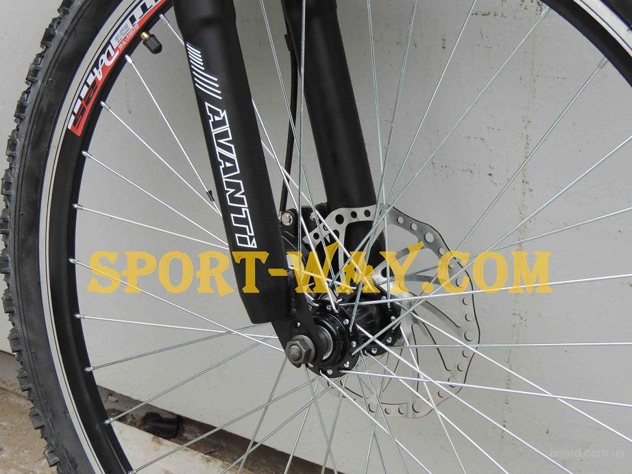

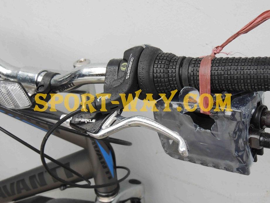

Всем доброго времени суток. Присмотрел себе велосипед AVANTI Boxter. Понимаю что это китай :facepalm: но у меня бюджет до 2000грн (250уе) :cry: . Больше не могу себе позволить, так как у меня есть любимый мой сын :-) . Велосипед нужен чисто для поездки на работу. Максимум расстояние в день 10-13км и это все по асфальту. Надоели мне пробки и духота в маршрутках и все такое прочие :run: . Подскажите если Вам не трудно, стоит этот велосипед своих денег или можно обратить внимание на другую модель?
Велосипед мне понравился по дизайну. В нем есть дисковые тормоза, крылья, передний амортизатор и по душе мне он лег. Понимаю, что нормальный велосипед стоит от 4000-4500грн(490-550уе) но у вы такие деньги не скоро смогу выделить это точно))). Вот и обратился на форум с просьбой, что бы Вы мне помогли.
P.S. Рост мой 180-181см и вес 81-82кг
Горный велосипед AVANTI Boxter 26" (2013)
Размер рамы: 21"
Размер колеса: 26"
Рама: профилированная Hi-Ten cталь,
Вилка: AVANTI, амортизированная
Тормоза: MDA01 Дисковые механические, ротор 160мм
Переключатели: Shimano Tourney RD-TZ50
Манетки: Shimano NEW Revo-shift, SL-RS36-LR
Трещотка: Shimano MF-TZ20
Шатун: Prowheel, MY-A501 (28|38|48T)
Обод: 26" AVANTI DH-25 Двойной, Алюминиевый
Цепь: KMC Z-30

Ну, обода Avanti очень даже ничего. Рама сталь - значит надежная. Обвес Shimano.

Для вашей задачи - искать бывший в употреблении вел, с жесткой вилкой, и с КАССЕТНОЙ задней втулкой. Желательны двойные обода, и тормоза НЕ дисковые. Остальное не слишком критично.
Вы довольно увесистый, но явно это не сало, а мясо, при таком росте. Следовательно вел должен быть крепким и долговечным. Лишних денег нет - простым.
Сама по себе трещетка штука хорошая, если это Кампа, Маляр и прочие топы 70-90х, а велосипедист - легкий. Но конструкция задней втулки рассчитаная на трещетку и изготовленная в наши времена - дешевка для легких подростков, сделанная из дешевого материала и по дешевой технологии. Работает плохо, служит недолго, и довести до ума - нереально. При грубом проезде неровностей задним ось легко гнется и начинается быстрое разрушение конусов и далее.
Погнуть же ось кассетной втулки - намного труднее, а срок ее службы - во много раз больше.

Дисковые тормоза - само по себе весьма хорошо, но только не на бюджетном веле - так как грузят переднюю вилку несимметричной нагрузкой возле пера, в слабом его месте, а не в наиболее крепком - возле короны и симметрично, как клещевые и вибрейки.
Аммортизирующая вилка - только она одна стоит больше имеющегося бюджета, а то что стоит на недорогих - вилка подпружиненная, ее имитирующая, и брать ее - выкинуть деньги на ухудшение езды и утяжеление и удорожание вела. Ну и выходит из строя она быстро.

Обвес Shimano.

Ездить можно, но тяжело )) Каретка быстро рассыпалась. Тормоза практически не работали - чуть ли не каждый день настраивал :)
