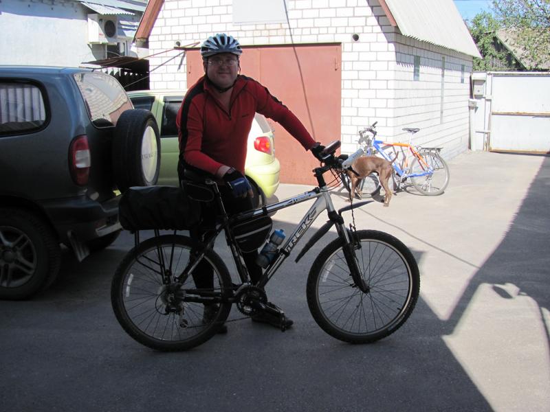

фото давай реальных велов жены, своего и на веле... как вариант поиграть с углом выноса.

Копание в архивах фото показало, что меня на веле нету. :)
У жены базовый Тарпон http://www.velostyle.com.ua/images/prod ... 126284.jpg.
IMG_1237.jpg [ 71.45 КБ | Просмотров: 5028 ]
IMG_7085.jpg [ 92.85 КБ | Просмотров: 5028 ]

Сам катаюсь на Гарике Эдвенс , 2008г года рама, классическая геометрия, ростовка 21.5.Одну раму поменял по гарантии. Мой рост 193см. Подседельный штырь у меня сейчас на максимум, вынос 110мм.Вытянутся получается. Ездил на Гарике Пиранья (дженезис) 21.5 ростовка , тоже проблем с посадкой не обнаружил. Пробовал трек 4300 21.5 и джаинт 21.5 ростовки - короткие рамы по сравнению с GF.
ИМХО , бери тот же Тарпон или Адванс (на что не жалко ), рама всё равно одинаковая по геометрии и составу вплоть до самых верхних моделей.
И если предлагают покататься на таком веле как думаешь брать , то почему бы и нет.
И судя по фотки , можно попробовать вынос опустить ниже или хотя бы перевернуть.
