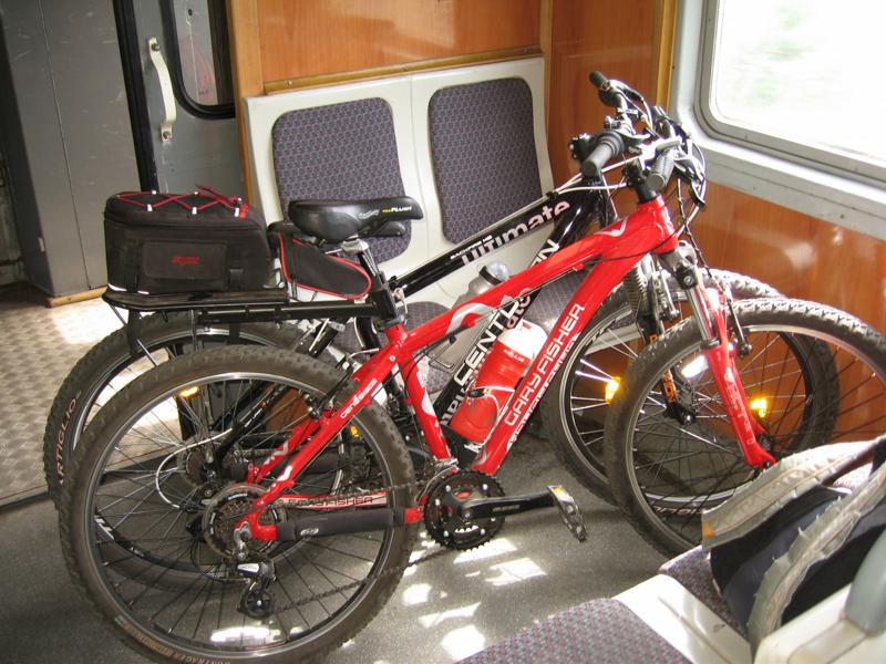

Копание в архивах фото показало, что меня на веле нету. :)
У жены базовый Тарпон http://www.velostyle.com.ua/images/prod ... 126284.jpg.
IMG_1237.jpg [ 71.45 КБ | Просмотров: 5030 ]
IMG_7085.jpg [ 92.85 КБ | Просмотров: 5030 ]
