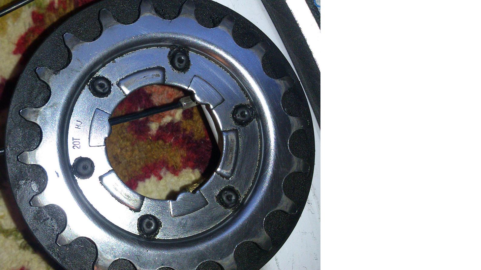

Добрался до своей звезды.
Посадочный диаметр 35мм
Толщина (у основания зубьев) 2мм.
Кстати, а может кто захочет махнуться звездой 22-23 зуба на такую (20)?
