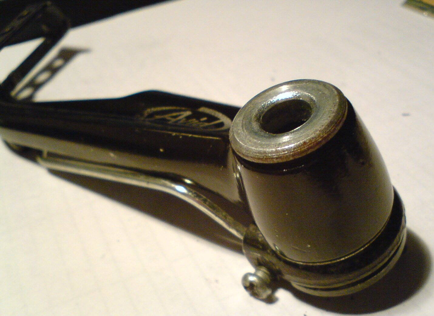

Давно ничего не писал,так как просто ездил и наслаждался))Подвернулись еще зимой тормоза Avid Single Digit 3 по хорошей цене + колодки 3-х компонентные.Из минусов,был огромный продольный люфт.Покрутил в руках и попробовал их разобрать,ничего сложного.Подобрал стержень подходящего диаметра,и легким движением выбил крышку закрывающую ось.Ужаснулся... :facepalm: И принялся за дело.Отмыл все щеткой с мылом,а втулку зачистил наждачной бумагой зернистостью "600".Дальше-интереснее,как видно из фото ось сильно торчит,вот ее то я и сточил,оставил где-то 0.1мм. Смазку добавил "ШРУС" и собрал.Эффект-супер,лучше новых! С колодками немного головняка было,поставил все было хорошо,но проехав буквально несколько метров передние колодки заскрипели как не смазанная дверь.Обезжирил обод,тоже самое...На следующий день колодки открутил в руках подержал,ии установил как было.О чудо,визг пропал,тормозят отлично,мягко.
К сожалению фото чистой втулки нету.
Фото добавлены в порядке выполнения роботы. :smile:
