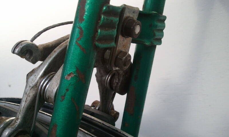

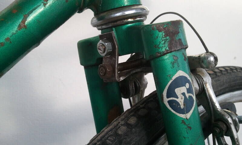

при установке тормозных колодок столкнулся с проблемой,а именно, при сведеных колодках видно что они становятся выше положенного на ≈5мм.
Как с этим бороться?

в первое сообщение добавил фотки того что получилось, сильно не ругайте, лепил из того что было. за советы всем спасибо.
сзади тормоз опустил на 20мм, спереди 15мм.
