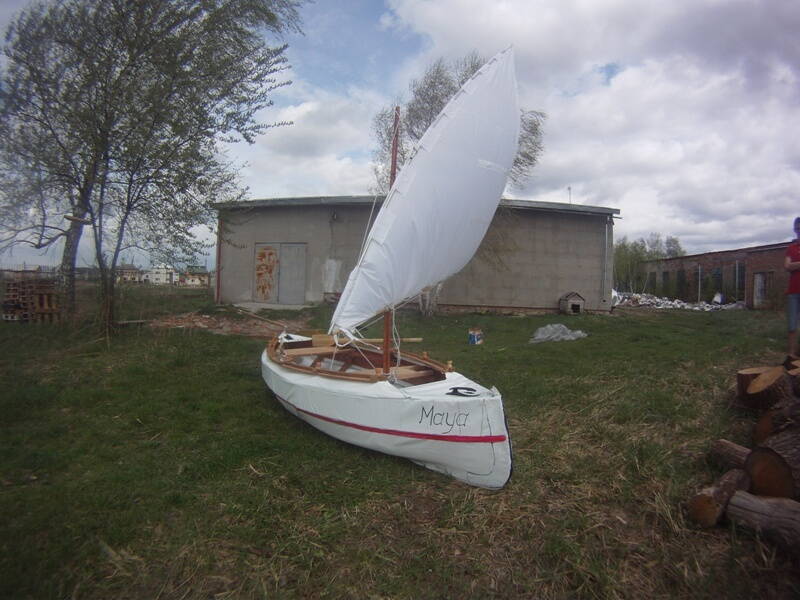

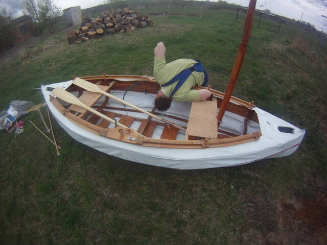

не совсем байдарка но каркасная разборная длина 4 висота борта 0,42 максимальная ширина 1,17
1.JPG [ 186.31 КБ | Просмотров: 4583 ]
2.JPG [ 121.43 КБ | Просмотров: 4583 ]

Поподробней - каркас: дерево(дуб,бук, акация,несколько планок из сосны те которые не несут нагрузок), фанера. Все деревянные элементы пропитаны Altoxin, а потом яхтный лак 3 слоя. Элементы соединений с алюминия и сталия декоративные элементы- дерево, весла - ель, мачта сосновый кругляк парус латинский(площадь 3,4м). Комфортно в лодке 2 людям но можно и больше, но носу и в корме есть достаточно места для хранения палаток, рюкзаков(полезная нагрузка со спущенными поддувными бортами 240кг а с надутыми не пробовал но думаю не больше 300 каркас деревянный всё-таки)
вес - не знаю
складывается в разобранном виде - 1 пенал 160Х48Х45
Stanislav8 - к сожалению с подходящим пвх были некоторое проблемы : то цвет не тот, то цена кусючая. В связи с этим било куплено тентовое пвх которое предварительно прошло испытания на разрыв, растяжение, прокол итп , клей итальянский но он бил только с темным наполнителем, после чего была сделана выкройка. Все части оболочки были сшиты между собой и проклеены, но так как опыта в работе с пвх у меня мало (у вас больше -красивые лодки ) то так и получилось
