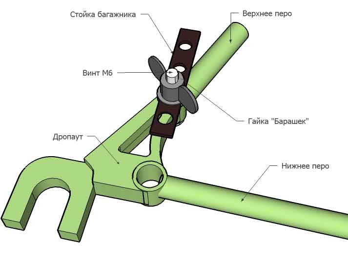

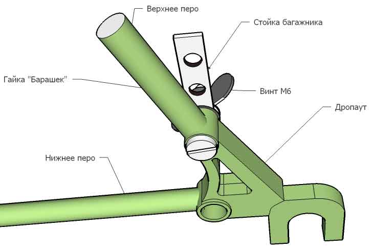

Хочу поделится своей конструкцией крепления багажника на GT Avalanche 1.0 Disk.
На нижепреведенных рисунках думаю все понятно. Размеры у Вас могут отличатся (±1 миллиметр) от моих. Дисковые тормоза совершенно не мешают. С багажником съездил в Крым этим летом, переодически нагружал двумя ведрами картошки :wink: - все выдержало, ничего не поломалось и/или погнулось.

Дисковые тормоза не мешают если крепить в верхние отверстия, а в нижние могут мешать.
Где такой тако винт взял, сам изготовил?

Да, винты сам делал, точнее сам заказывал :) у знакомого на заводе

а длина средней части (20мм) - так, чтобы она из трубки в раме не высовывалась? Гайка стойку багажника к раме прижимает?

Sergei, длинна средней части подобранна таким образом, что бы когда затянется гайка, винт не болтался в раме. На резьбовую часть винта с обеих сторон от стойки багажника одел шайбы, "барашек" взял самоконтрящийся (с пластмассовым колечком с одной стороны).
