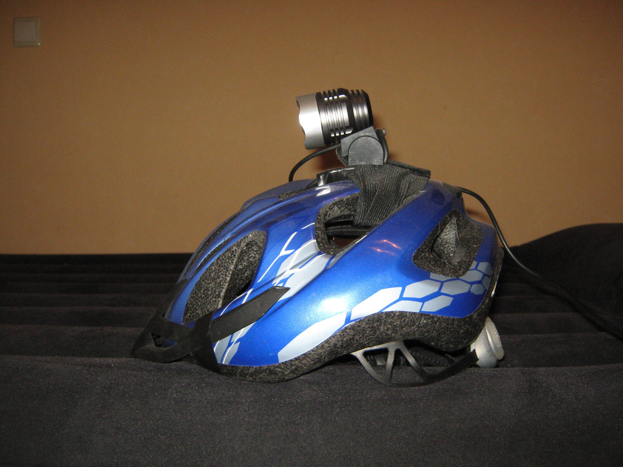

Sergey Melnikov писал(а):
зачем покупать именно велофару... взять фонарей парочку на 18650, купить 4-8 аккумов и вперед .....
...... рукоблудить всю ночь откручивая-закручивая фонари. :smile:
ИМХО: достаточно одной велофары на шлем (аккум в рюкзаке).
И пятно немного больше чем когда фара на руле и удобней - куда поворачиваешь голову туда и светит ....
И хороший свет всегда с тобой , если надо слезть с вела по делам ... :roll:
Да и для самой фары лучше - меньше вибраций.
А если не хватает света по продолжительности, то это действительно решается покупкой дополнительного аккума.
Лично мне стандартного аккума на 4 банки пока что хватает ночью поездить на 100% мощности (периодически выключая на питстопах). Ни разу еще не сажал его - когда приезжал домой индикатор еще зеленым светился.

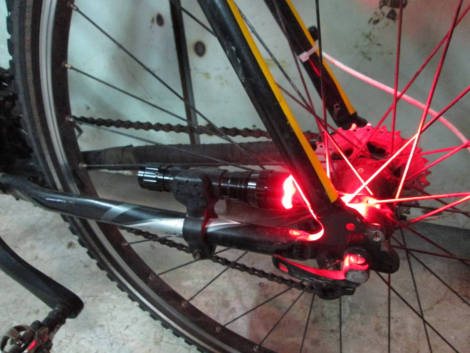

 Заголовок сообщения: Re: посоветуйте про велофару
СообщениеДобавлено: 03.07.2013 15:47
Сообщения: 2988
Зарегистрирован:07.06.2006
Спереди C8 и драйвер на 2хАМС7135 (0.7А макс ток)
Сзади 501В на красном трехватнике Q5 и драйвере на 2хАМС7135 (0,7А макс ток)
IMG_0529.JPG [ 523.19 КБ | Просмотров: 3329 ]
IMG_0530.JPG [ 512.7 КБ | Просмотров: 3329 ]
IMG_0527.JPG [ 568 КБ | Просмотров: 3329 ]
IMG_0528.JPG [ 536.64 КБ | Просмотров: 3329 ]

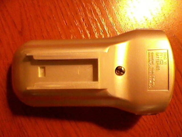

СообщениеДобавлено: 08.07.2013 12:12
Сообщения: 47
Город: Черновцы
Зарегистрирован:13.06.2009
Кстати, попытался подключить свой фонарь через универсальный блок питания, чтобы проверить зависимость яркости свечения от величины вольтажа... не работает, менял полярность... не работает. Ставлю обратно аккумуляторы - работает. Интересно, почему так?
P1130412.JPG [ 440.39 КБ | Просмотров: 3266 ]
Никогда не бойся делать то, чего не умеешь, ибо Ковчег был построен любителем, а профессионалы спроектировали "Титаник"...
_______________________
viewtopic.php?f=44&t=27095

Floyd писал(а):
...Интересно, почему так?
Не хватает мощности источника.
PS С переполюсовкой осторожно! Сгорит драйвер.
СообщениеДобавлено: 12.07.2013 11:38
Сообщения: 47
Город: Черновцы
Kostua писал(а):
На блоке указано 18 ватт и 1000 мА или этого мало?
А в фонаре нет драйвера, просто 4 простых, не сверхъярких диода... тем не менее, лупят в абсолютной темноте метров на 10.
P1130419.JPG [ 186.59 КБ | Просмотров: 3218 ]
P1130420.JPG [ 189.96 КБ | Просмотров: 3218 ]
