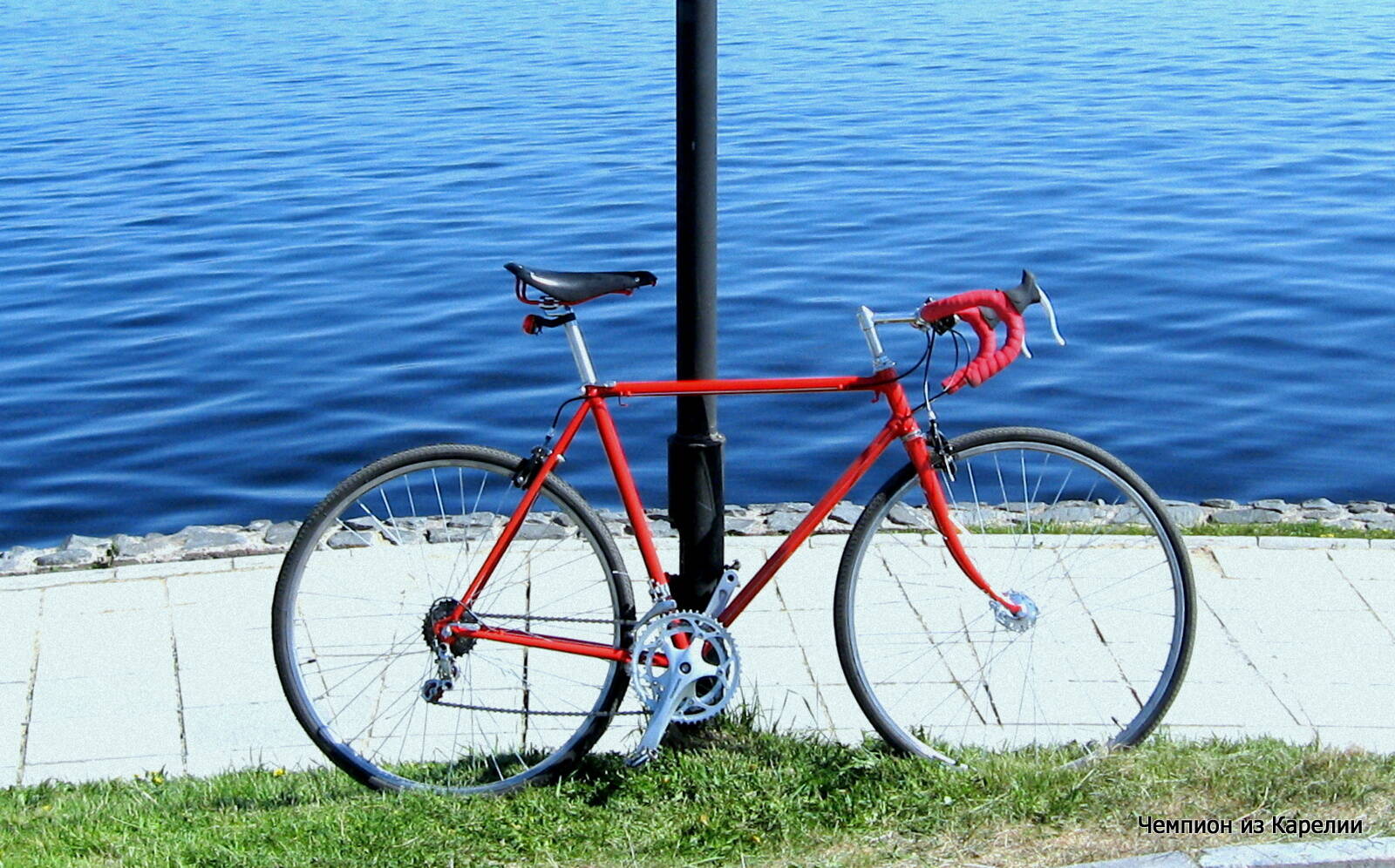

Привет всему честнОму народу из Петрозаводска, что в крае тысячи озер - Карелии.
Весна у нас как обычно запоздала, дороги в городе и окрестностях перекопали к чертям в очередной раз. И мелькнула надежда, что варяги наконец постелят нам дороги скатертью и наступит велосипедное счастье, - появится резон вернуть к жизни старенький Чемпион.
Сказано-сделано.
Фото исходного состояния не будет, каюсь, как то совершенно упустил этот момент. Но могу сказать что велосипед был в хорошем состоянии, и если б в свое время не затер некоторые места до металла в невнятном стремлении перекрасить, то сохранил бы родное ЛКП.
Из оригинальных (родных) запчастей в хорошем состоянии оказались рама, вилка, вынос, подседельный штырь (пришлось заменить на алюминиевый ZOOM, ибо родной спустя много лет оказался коротковат), седло (восстановил по методам с форума), оба переключателя, тормозные ручки (заменил на новые, вспомнил вечные мучения с грязными руками, точащие тросики). Родные манетки в торцах руля были поломаны почти сразу. Тогда же были поставлены манетки Старт-шоссе на раму. Состояние неплохое, но при сборке заменил на недорогие фрикционные на руль.
Состояние колес среднее. Родная передняя втулка в хорошем состоянии (мало ходила), но обод не родной, уж не помню когда его менял, из дешевых одинарных. Заднее колесо с родным ободом, но на шимановской втулке с высокими фланцами (модель уже не помню, тоже давно менял).
Все железо хранилось в относительно хороших условиях, поэтому и разбиралось-собиралось хорошо, без кувалды и матюгов. Разобрал, почистил, где надо отполировал чуток, собрал в кучу.
Раму отдал специалистам по порошковой окраске. Получилось не совсем то, что хотел, но в целом нормально. Не для музея велосипед, для езды.
РОдные тормоза в данном случае - зло. После долгих поисков и с проблемами по доставке, удалось купить в московском интернет-магазине тормоза с длинными лапками и заодно новые тормозные ручки.
Несколько меньшее, но тоже зло и родная каретка с шатунами, тем более, что не сумел отыскать левый шатун (не помню зачем я его снимал и куда убрал.) Поэтому с чистой совестью заменил все это хозяйство шимановскими шоссейной системой и кареткой под квадрат. Начитавшись форумов, ожидал трудностей с установкой каретки. Но к удивлению, каретка спокойно вкрутилась с маслом и стандартным ключом. С потом конечно, но без лязгов, скрипов, рычагов, молотков и матюгов.
При выборе комплектующих на замену, руководствовался в первую очередь бюджетом (не единственный велосипед в семье и далеко не основной) и стремлением сохранить по возможности родные железки, благо что переключатели были в хорошем состоянии (заменил регулир. болты, пружинки, ролики).

Впечатления от первых поездок:
Вернулся в юность. Отвык от шоссейника совсем, пару раз чуть не навернулся, настолько юркий и резкий получился. Несмотря на широкие покрышки и неидеальную работу связки манетки-переключатели-трещетка, весьма резок, послушен. Трафик в окрестностях города не дает как следует разогнаться. Передач конечно в целом маловато, но хватило чтобы стоя, но забраться в самый страшный торчок в окрестностях, почти не потеряв темпа. Так "заполировал" седло при восстановлении, что попа в велотрусах жутко скользит, очень непривычное и неудобное ощущение. Может привыкну, но с этим наверное придется что то делать.
На будущее, однозначно под замену оба переключателя, колеса (что-нибудь поуже и полегче, заднее под кассету на 8ск.), дуалконтролы. Если попадутся, заменю тормоза на серебристые и поставлю рубашки красного цвета. Возможно вынос покороче (но это еще вопрос, может опять привыкну к такой лежачей посадке, раньше ездил без проблем и по всяческим калькуляторам связка-рама-вынос-седло-шатуны мне идеально должны подходить).

Добавил ФОТО в первое сообщение. Фотограф из меня никудышный, уж не взыщите, щёлкал-щёлкал, а толком ничего и не нащёлкал.
Может со временем появятся фото из поездок.

Чуточку конструктивной критики...
1. Эксцентрики осей колес наоборот поставлены - рукояточка с левой стороны должна быть.
2. Создается впечатление (по общей фото), что задний переключатель недостаточьно натагивает цепь, т.е. его пружинка осела, или неправильно поставлена пружинка.
 Заголовок сообщения: Re: "Чемпион" из Карелии.
СообщениеДобавлено: 07.06.2013 15:45
Сообщения: 869
Зарегистрирован:28.05.2013
1. Мне так удобнее. У меня и правая ручка тормоза тянет передний, а не задний тормоз.
2. Не исключено что ослабла, хотя вхолостую лапка с серьезным усилием возвращается. Попробую еще её повернуть. Тем более что лапка задевает за большую звезду.
gagarins имел в виду ручку эксцентрика на втулке, а не тормозную ручку.
