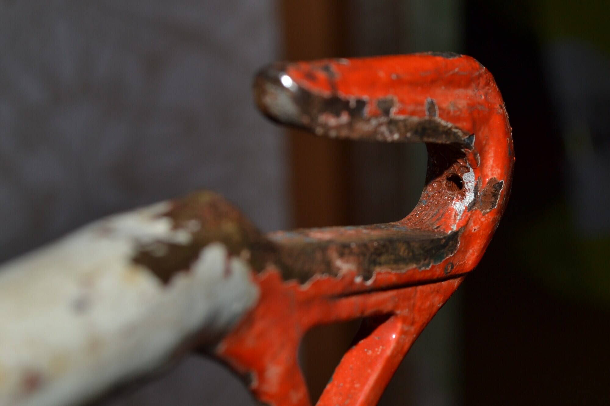

а отверстие под крыло должно быть с обеих сторон? на левом дропауте нет отверстия

да с обеих сторон, а в дропауте нет отверстия сзади? Какбы метал просверлен вдоль от тыльной стороны в паз для колеса. Перпендикулярнооси колеса.

Если есть отверстие под болт то это чемпион с перевареными дропами.

Вот и отверстие, в левом дропауте.
DSC_0122.JPG [ 333.81 КБ | Просмотров: 17372 ]
Комментарий к файлу: а вот похоже на следы сварки
DSC_0117.JPG [ 493.18 КБ | Просмотров: 17372 ]

Что получается, рама чемпион? И можно ли на таком ездить будет, а то сейчас затею переделку, а он потом подо мной рассыпется)). И еще вопрос, гайка в каретке, со стороны звезд, в какую сторону откручивается? Что-то туго она идет

Откручивается всё в ту же сторону в которую крутятся педали. Тоесть с права левая резьба, а слева правая. да это чемпион с перевареным дропом, а вилка может и не родная.
