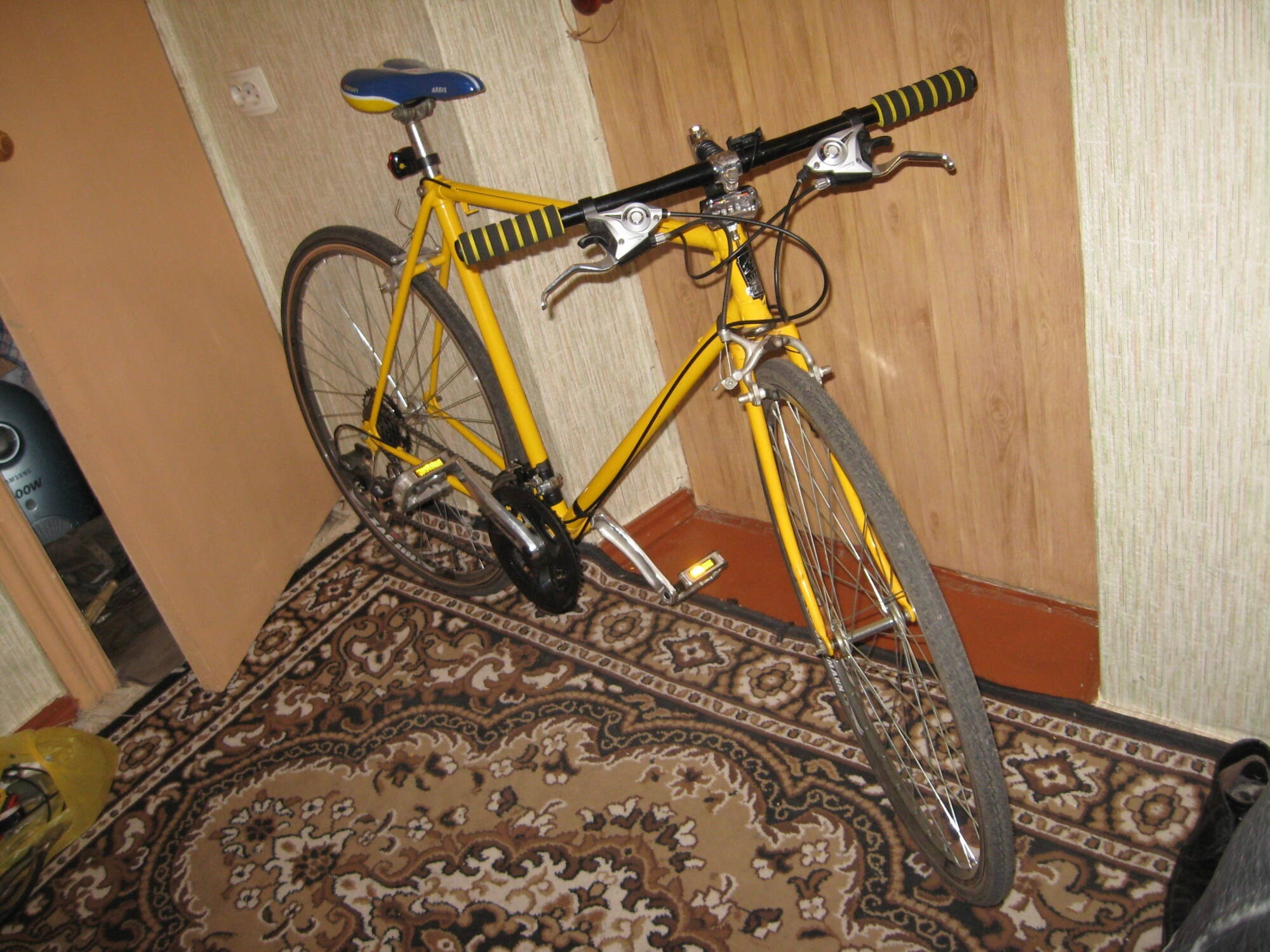

Предлагаю вашему вниманию своего крокодила.
Комментарий к файлу: Так он выглядел сразу после сборки.
IMG_3609.JPG [ 871.8 КБ | Просмотров: 1674 ]
Комплекатция:
б/у Рама: Старт-Шоссе '87, ростовка - 54;
б/у Вилка: родная;
б/у Вынос: наверное, тоже родной (прибыло два одинаковых вместе с рамой);
Руль: стальной прямой, нонейм (есть "баран", наверное, родной);
Обода: Weinmann - ZAC-2000 28¨ (700с), 36 отв, черный;
б/у Втулки: ХВЗ;
Переключатель скоростей передний: Shimano - FD-TX51 Down-Swing, универс.тяга (адапт. 31.8 );
Переключатель скоростей задний: Shimano - RD-TX31 БОЛТ. 6/7-зв, MegaRange;
Цепь: Shimano - CN-UG51 112 звеньев, (О.Е.М.);
Шатуны: Shimano - FC-M131, 170мм, 48X38X28, с защитой;
Педали: VP - 9/16¨, алюм., с резин. вставками, черн. K-79;
Трещетка: Shimano - MF-TZ37 14-34, 7-зв;
Каретка: TH - TH BSA-B.B. квадрат, 1.37¨х24T, R/L, 68х122.5мм;
Седло: ARDIS;
Подседельная труба: токарь с базара edition limited (сталь);
б/у Тормозной механизм: ХВЗ с центральной тягой (передние и задние);
Колодки ободные: сзадУ - Alligator - V-Brake обычные, черные VB-610 H(610), спередУ - нонейм (разницы не ощущается);
Велокомпьютер: KELLYS - KCC-13, 13 функций черный 2011.
Все, что не позначено "б/у ", ставилось новое.
Описание процесса сборки будет позже.

Так передний тормоз же не центротяжный вроде.. Как раз боковая там..

А что это за палка поперек рамы вместо руля?))) поставь хоть рожки удобней будет в горку и хваты менять.

В принципе, каждый ставит то, что нравится или то, что есть в наличии, но на гоночный вел руль от прогулочного - как-то.. :oops: Это - запороть всю идею. Тогда и седло нужно пошире ставить - будет удобнее попе.
ИМХО, разумеется..
