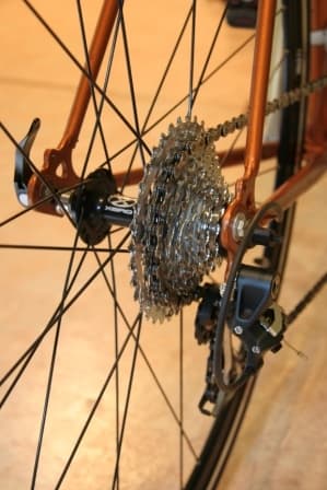

И фото узлов с других ракурсов: задняя втулка с кассетой и переклюком.

"Вперать" девять не надо - становится легко :) , если слегка разогнуть заднюю вилку и подложить шайбу толщиной 1мм, чтоб на малой звезде цепь не касалась рамы.
На Cosmic carbon стоит 10 - тоже становится легко (в рекламных целях т.к. тормозные ручки Tiagra'06 - 9ки)
Для тормоза - переварить крепление.
Вилка дюймовая, алюминиевая, безрезьбовая. Без имени. :(
Рулевая - известный в мире бренд - Saiko :roll:

Диаметр подседельника - дюйм
Кстати, сложнее всего было его найти. Привезли из Чехии. И передний переключатель тоже.
