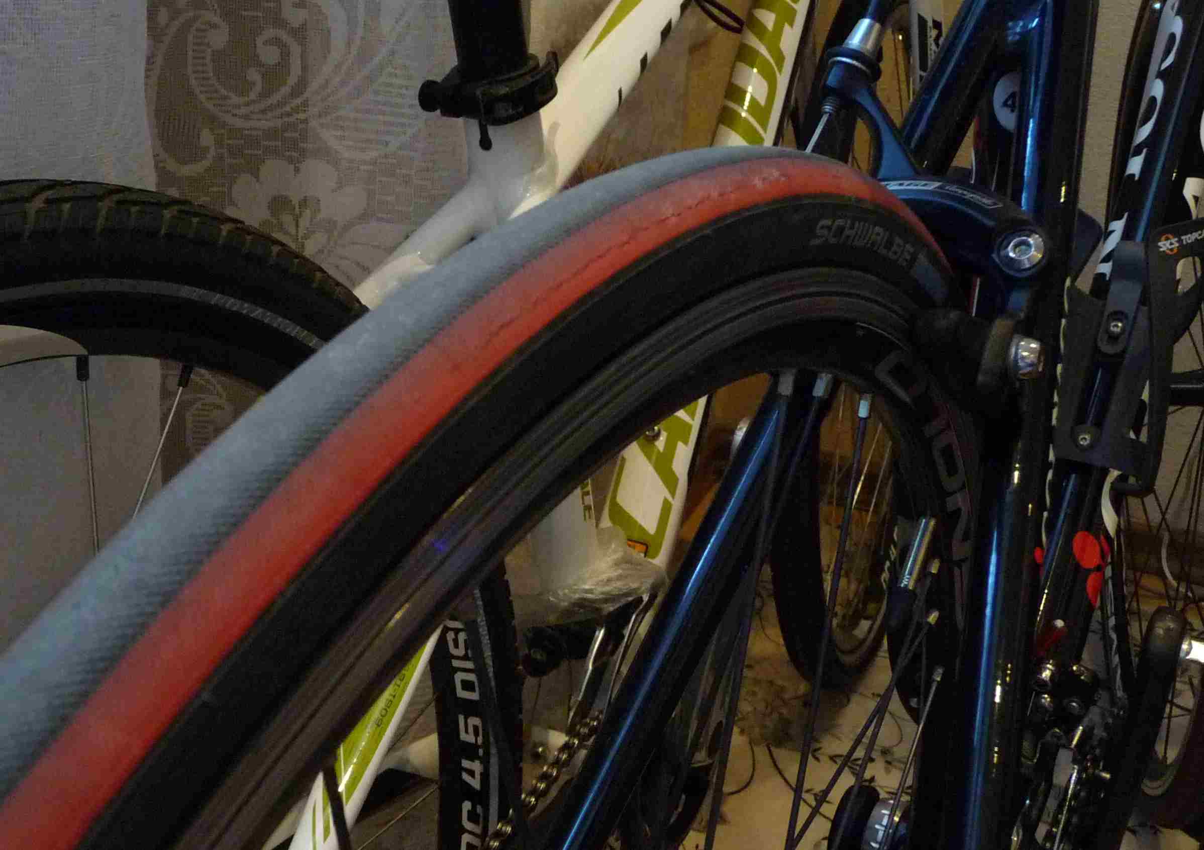

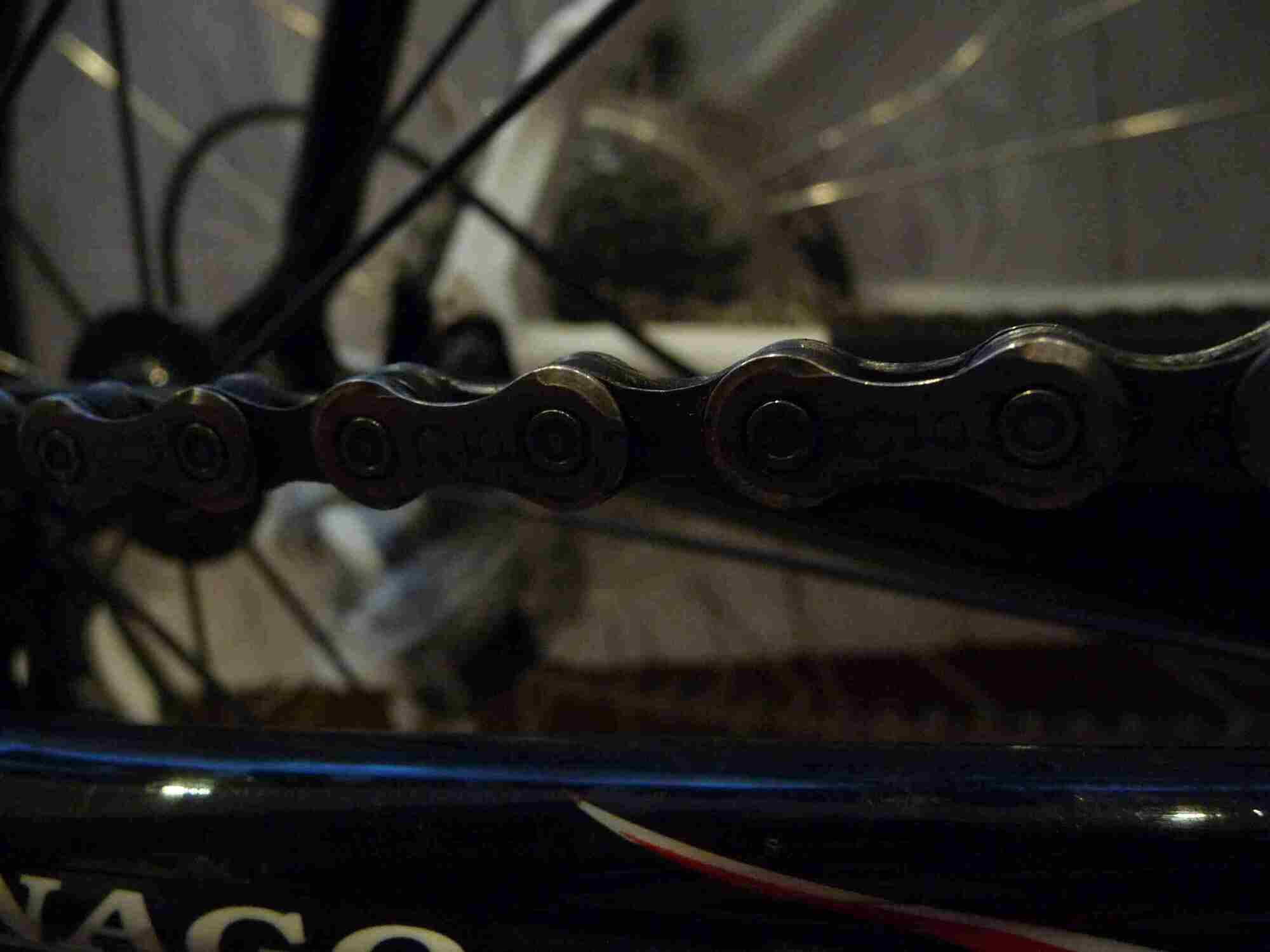

[img]если можно, в догонку, подскажите насколько недопустимое такое состояние покрышек и цепи.
1) на покрах пошла трещина почти по всей окружности (только на заднем колесе), причем почти с первых дней пользования, качаю до допустимого значения указанного на покрышке; до этого стояли vittoria rubino, та же ситуация. откатали около 1000, трещины только на поверхностном слое;
2) внешняя часть звеньев цепи изрядно потерта

покрышки в норме, а цепь изначально такaя- Кампа С10 (снижением веса).

На звеньях цепи не износ, так задумано изначально.

ясно, теперь все ясно. и самому с трудом верилось как мог произойти такой износ.
