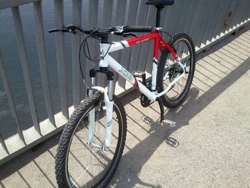

больше недели являюсь счастливым обладателем м1040 :) впечатления пока только положительные, единственное после покупки пришлось отрегулировать переключатели, ну и седло родное жестковатое, а так все супер :good:
DSC_46972.jpg [ 448.78 КБ | Просмотров: 8218 ]
