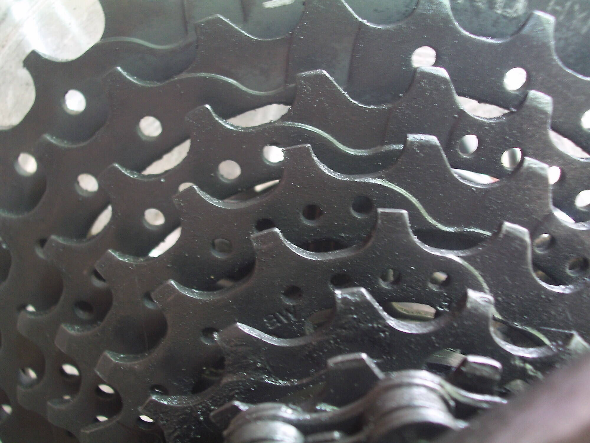

Вот думаю заменить цепь, но не умею определять состояние кассеты, гляньте фото, сильно изношена или норм пока?

Вы слишком много читаете. Кассета в отличном состоянии это видно по трапеициивидной форме зуба, у изношеной зубы становятся заметно острее. возможно проблема в настройке заднего переключателя.

6 вроде не снимается с кассеты, только 7 и 8. И то, по отдельности их не найдёшь в продаже. Остаётся докатать кассету без использования 6

Да, узнал, не снимается - зашибись! Влетел, цепь купил, теперь кассету, и следом потом система походу :evil:
