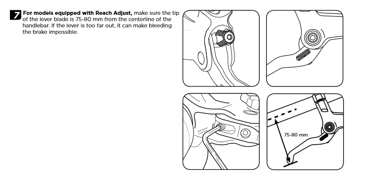

Снова стал прокачивать - регулировки все выкручены - развод колодок и свободный ход ручки. Снизу вверх шприцом могу только ручку поднять вверх - нажимаю ручку - поршень шприца на калипере поднимается - выгнать жидкость через верхний шприц никак не получается - ни с нажатой ручкой ни с отпущенной. Что делать?

В общем прокачать гидролинию в данной модели без ее откручивания не представилось возможным. Только без ручки жидкость движется вверх. Даже пункт 7 по прокачке из фирменного мануала http://cdn.sram.com/cdn/farfuture/zuSNk ... _rev_b.pdf ( картинка в аттаче)не помог. После прокачки гидролинии без ручки соединил с ручкой и ее уже отдельно прокачал гоняя туда-сюда шприцом жидкость потихоньку освобождаясь от пузырьков воздуха. В общем остался недоволен процессом прокачки. Посмотрим как будет работать - пока колодки отпускает и регулировка расстояния колодок работает.

Недоотпускает колодки похоже из-за частично забитой гидролинии - при прогонке жидкости шприцем, вкрученным в калипер (второй конец линии погружен в емкость с тормозухой - ручка откручена) наблюдается плохое прохождение жидкости - некая инерционность, как будто внутреннее сечение линии как булавка или и того тоньше. Поршень шприца поднимаю наполовину, и его заполнение происходит секунды за 3-5. Так же не должно быть? Есть смысл открутить линию и продуть компрессором? Шприцем погонял жидкость раз 15-20 - лучше не стало.
Собрал систему, тормозит классно, воздуха нет точно, но при максимально сильном нажатии на ручку томоза колодки начинают затирать. Если покрутить регулятор положения колодок, причем в любую сторону - хотя должно быть откручивание - раздвигание колодок, вкручивание - сдвигание колодок к ротору, колодки расходятся и так до следующего максимального нажатия.

Не отпускает колодки в итоге из-за ручки - переставил правую и левую ручки местами - теперь не отпускает задний тормоз - покручу туда-сюда крутилку раздвижки колодок на ручке - отпускает тормоз.
