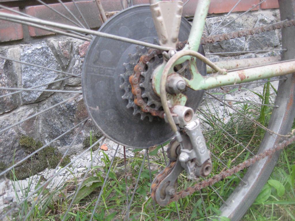

Добрый день, уважаемое велосообщество! Нашел я у себя в сарае вот такое вот чудо харьковского велопрома. Хотел бы над ним пошаманить, привести в чувство и создать что-нибудь, наподобие шоссера. Но поскольку в крокодиловодстве я не специалист, прошу ваших опытных советов: кто бы что бы сделал, дабы достичь желаемой цели. Заранее благодарю за советы!

Та ладно вам, не покупать же раздолбаный R.I.H. для накопления опыта. Заготовка хоть и не фонтан (нужно мне в подпись, наверное, внести "не люблю Туристы 90-х гг, у них рама тяжелее нормальной дорожной, кривая с завода и пластилиновая и обода Г, но втулки и руль неплохие" :) ), зато комплектная. И вполне себе может превратится в городской (я говорю "разгонная тачка" - для постоянных частых разъездов) или туристический вел начального уровня, совсем не отстойный. Многочисленные примеры здесь - тому подтверждение.
Коллега salooju не вполне пока ощущает разницу между сити-байком и шоссером - не беда, это со временем проходит. У шоссера бескомпромиссная конструкция, где для скорости жертвуют многим, в первую очередь-комфортом и ценой. Отсюда короткая жёсткая рама из легированной стали или алюминия, ракообразная посадка на отбивающем Ж узком твёрдом седле, узкие (не более 23 мм) шины с высоким (от 7 атм) давлением - это отбивает не только Ж, но и руки, и пломбы из зубов вытряхивает, отсутствие стальных деталей типа выноса, системы, глагола (а это цена) и т.д. Зато имеем лёгкую и очень динамичную машину.
Для разгонной тачки или туринга можно и нужно несколько смягчить все эти ужасы. Нужно - ибо всё равно рама Туриста сделана из стали ХРЖ (хреновое ржавое железо :) ) - как и у дорожников, причём она заметно растянута вдлину, так что не может быть достаточно жёсткой. Соответственно, нефиг напрягаться, делая жёсткими колёса и т.д.
salooju, короче, моё видение этого проекта: Всё разобрать, сохранить ВСЕ подшипники (и шарики, и конусы, и чашки), клинья от шатунов и прочие мелочи. Ибо то, что сейчас продаётся намного хуже. Постараться не терять мелкие детали тормозов, педалей и прочего такого, иначе потом зае устанешь их искать.
Раму необходимо проверить на ровность, пока всё разобрано. Головная труба должна быть параллельна подседельной, а вместе они должны быть перпендикулярны оси каретки, которая параллельна задней оси :). Нитками проверить центровку задней оси. Убедиться в ровности вилки. Если что, всё это довольно легко исправляется. Потом можно красить - сварочных работ не планируется :).
Все узлы промыть уайт-спиритом до состояния "как новое", при сборке заложить свежую смазку (Литол, а лучше Фиол. Дедушкин солидол и непонятные "оборонные" или импортные смазки - фтопку). Алюминиевые детали можно отполировать - вот восстановленная мной туристовская втулка, ждущая своего колеса :
P1200192.JPG [ 54.04 КБ | Просмотров: 3257 ]
Так же можно поступть с деталями тормозов.
Само паршивое место - колёса. Я бы оставил от них одни втулки. Они несколько даже получше качеством, чем кЕтай с базара. Причём имеют необходимую ширину, количество дырок и пазы в вилках для крепления нужного размера. Комплект оцинкованых спиц стОит гривен 35, нерж - до 200. Подходящие обода - 80-120 грн\шт. Обон нужно брать внутренней шириной 19 мм или больше (если попадётся). Шины имеет смысл брать шириной 28 (асфальт) или 32(периодически хорошие грунтовки) мм. Другие размеры не имеют большого смысла в городе или на дачном хорошем просёлке.
Конечно, неплохо что-то сделать с педальным узлом, но если там чего-то менять - так только всё сразу. Однако на сезон (а то и больше) вполне хватит того, что есть, если его в порядок привести (клинья нужны советские, а не современные). Если что, систему и педали приму в подарок :). Если менять узел, нужно приготовиться покупать картридж (70 грн), систему (300 грн - дешевле не имеет смысла), педали (где-то от 70 грн).
Про тормоза могут рассказать много нехорошего, но сначала можно не заморачиваться - не так уж они и плохи. Только колодки обязательно поменять на современные. Насчёт передач другие коллеги посоветуют ( я б этот весь ливер выкинул и радовался бы :). Скажу только, что в первую очередь обязательно нужно поставить современную многоскоростную цепь. Скорее всего, тогда и родной мехпнизм заработает чётко и красиво.
Руль неплох - достаточно удобен и лёгок. Оставить. В прямом положении получается вальяжная посадка, а если перевернуть "по-спортивному" - более спортивная, чтоб против ветра легче ехалось или в гору педалировалось.
Не пойму, что за седло, но если оно какое-то харьковское, то можно попытаться к нему привыкнуть - может оказаться удобным. Лучшее седло для такого вела, конечно, Brooks, но если не достать - можно попробовать какое-то такое :).
Вобщем, неплохо, если получится вел, подобный этому , только с немного менее спортивным характером.
Желаю успеха.
З.Ы. Нифига себе трактат накатал :) у меня бывает... Надеюсь, кто-то из коллег при случае сошлётся на этот пост и в других подобных ветках - чтоб точно не зря...
