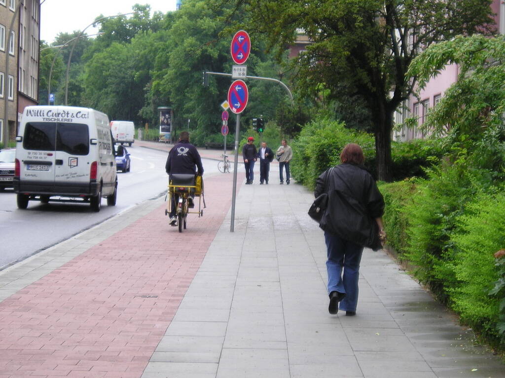

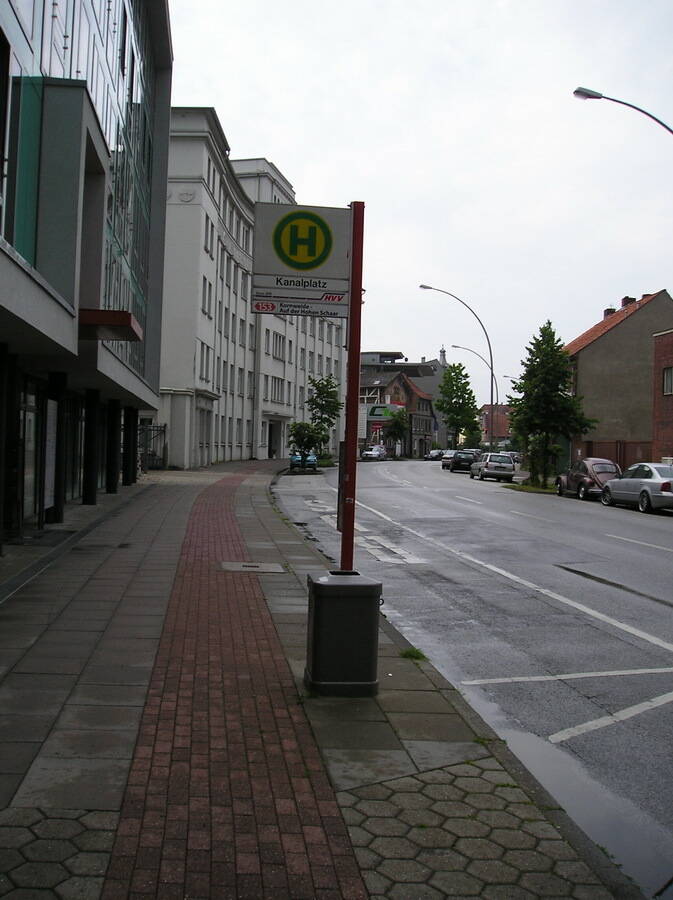

Как-то статья вызвала не однозначное впечатление. Этакое выискивание соринок в чужом глазу, когда у себя... склад лесопилки. Хотя понятно, ничего идеального быть не может. Ну, а так решил чуть отметить по одному из пунктов.
4. Ширина односторонних велодорожек 1,5 м (на глаз) и этого недостаточно для удобного и безопасного опережения велосипедистами друг друга.
Как помню по посещению Гамбурга в 2004-м, очень часто велодорожка идет не по самому краю тротуара, так что реально она получается чуть шире, за счет этого краевого куска, который пешеходами все равно не используется. При этом, как раз после прочтения этой статьи кажется понял, зачем так сделано - скорее всего для исключения возможности травмирования велосипедистов открывающимися дверями с пассажирской стороны припаркованных авто. Если это так, то можно только снять шляпу перед проектировщиками за такую проработку. Ну, и наглядный материал
