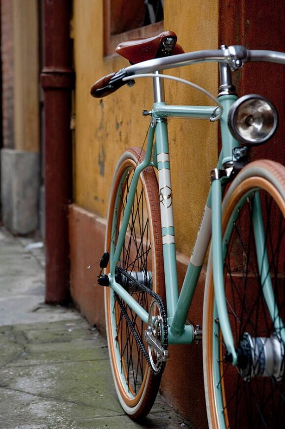

Kronus писал(а):
Бегущая Черепаха писал(а):
Kronus
а трос планетарки разве не по нижней трубе рамьі должен идти ?Так и видно его будет меньше.
Трос довольно длинный. Укорачивать его не хотел. Потому, пропустил по более длинному пути - через верх. Хотя, напрашивался путь по нижней трубе.
Я тут случайно, наткнулся на... "трос по длинному пути", ну єто я так для идей :wink: у меня даже, на старой раме, стояли такие ролики ... отдал форумчанину вместе с планетаркой.Но конструкция не хитрая можна что-то придумать.
Kronus
Это такая система прокладки троса на планетарных втулках фирмы Фичтел&Cakc, но там другой принцип переключения. У Шиманы все сделано куда более кондовее. У втулок Сакс все изящно и совсем куцая рубашка троса, с одной стороны - тросик открыт и свободно пачкается, а с другой стороны, из за того, что длина рубашки троса не увеличивается - совершенно пофигу какой длины трос. Что длинный, что короткий - трение о рубашку не увеличивается. У Шимано - трос закрыт рубашкой полностью, поэтому если длинней трос - значит длинней рубашка и значит если по хорошему, то длину все же лучше подогнать под правильный размер.
