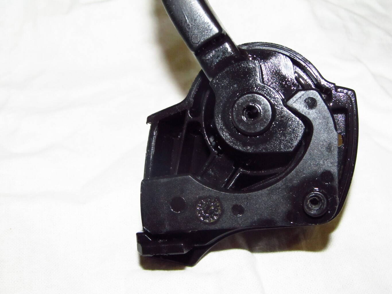

Итак - вид разобранной манетки сверху
1.jpg [ 254.21 КБ | Просмотров: 6430 ]

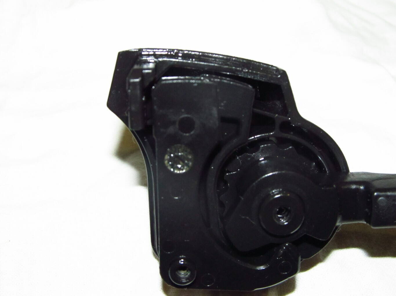

Вид разобранной манетки снизу
2.jpg [ 224.78 КБ | Просмотров: 6430 ]

Итак включена первая скорость. Этому состоянию соответствует максимально вытянутый нижний трос (12 мм) и вытянутый верхний трос (8 мм). То есть включена планетарка с большим интервалом между передачами и передача стоит низшая.
4.jpg [ 203.73 КБ | Просмотров: 6429 ]

Включена вторая скорость. Этому состоянию соответствует максимально вытянутый нижний трос (12 мм) и невытянутый (0 мм)верхний. Соответственно понятно - включена планетарка с меньшим интервалом между передачами и передача стоит низшая.
5.jpg [ 204.68 КБ | Просмотров: 6428 ]
